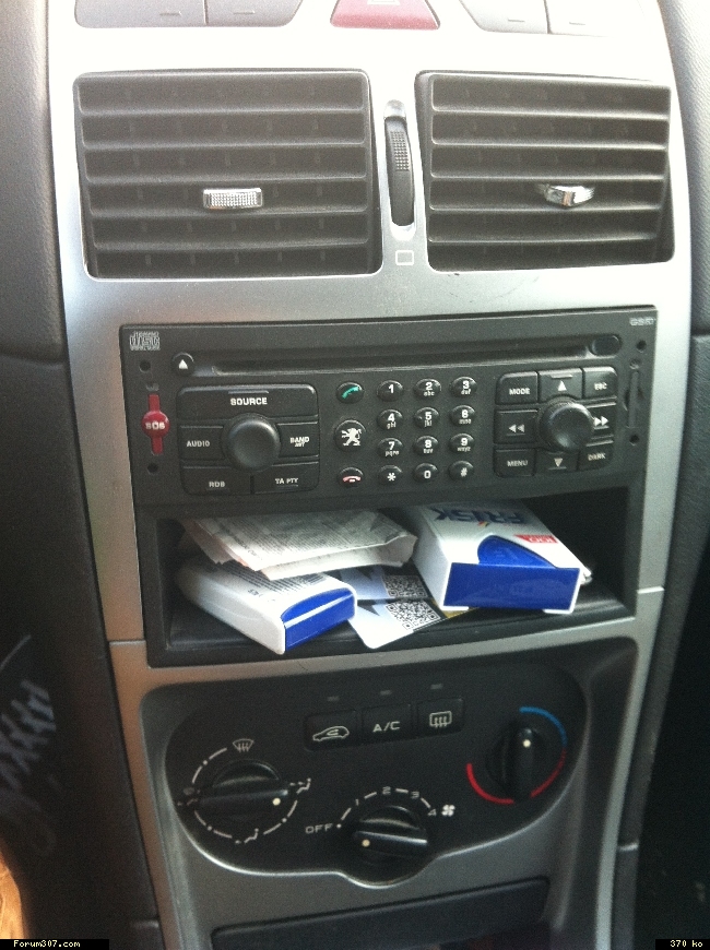

Bonjour à tous, je post après avoir fait deux journées de recherche sans succès.
Mon cas : 307 2003, autoradio d'origine navtech avec téléphonie, etc...
Projet: le lecteur cd ne fonctionnant plus, je souhaite le remplacer par un autoradio LG, en gardant si possible la commande au volant (l'odb, à la limite c'est pas grave, d'autant que l'affichage devient de plus en plus mauvais en vieillissant).
Donc il ne me manque plus que le connecteur iso/fakra (d'après ce que j'ai lu), mais après avoir été chez roady, norauto et leclerc auto, impossible d'en trouver...
Je vous joins une photo de l'autoradio, et du connecteur :
Mes questions:
quel connecteur acheter ?
faut-il enlever les cache bleu du connecteur de la 307 ?
faut il un connecteur spécial pour la fiche blanche qu'on voit sur ma photo ?
d'avance merci pour vos précieuses réponses et excusez mon niveau pourri en électronique Cool
