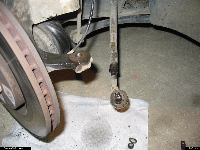

Je bricole un peu d'ailleurs j'ai changé moi même les biellettes de direction mais là j'ai peur de ne pas savoir par où commencer et comment procéder.
= PHOTO 1 donc tu as changé les biellettes de barre stab qui sont en photo 2
Edité par D.Price le Dim 22 Fév 15 à 20:08 (2 fois)

MessagePosté le: Dim 22 Fév 15 à 19:55    Sujet du message: Répondre en citant
J'ai changé celles qui sont entourées de rouge sur la deuxième photos, d'ailleurs pas trop dur à faire , j'étais plutôt content mais le bruit persiste.....
