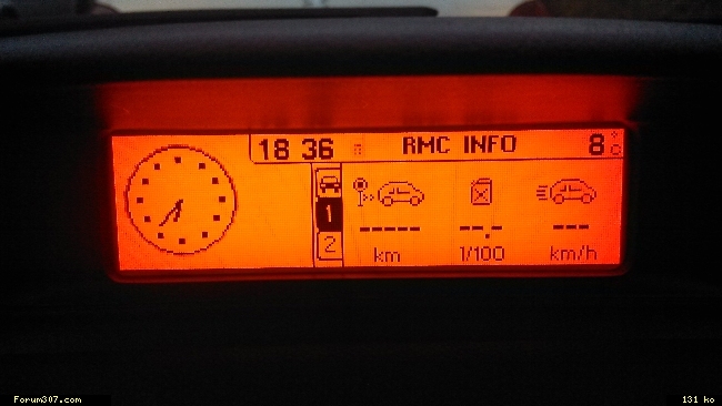

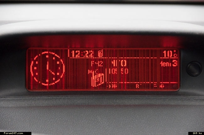

L'écran est neuf j'ai l'impression (avec un film plastique à retirer) et les nappes ont dûes être changées (je n'ai pas ouvert pour ne pas bousiller la garantie dont le sceau est un autocollant, mais j'avais déjà démonté avant envoi, j'avais noté des taches sur mes nappes et je manquais de colonnes de pixels)
Avant réparation:

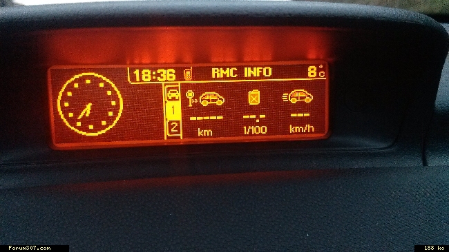

Le même afficheur Après réparation en mettant les deux modes d'affichage car c'est la fête:
