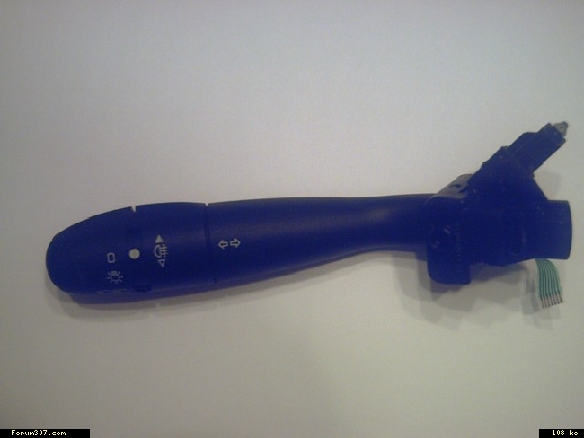

Si ton comodo de feux comporte deux flèches sur la commande d'antibrouillards, comme ici :
tu as les antibrouillards intégrés dans les feux. Certaines personnes ici les ont déportés dans le pare chocs, tu peux trouver de très belles réalisations Clin d'oeil ;)
Pour les feux de 307 phase II, il me semble qu'ils ne sont pas compatibles.

MessagePosté le: Lun 19 Jan 15 à 20:10    Sujet du message: Répondre en citant
damien29 a écrit :
Les antibrouillard sont dans le même bloc optique sur les phases 1.
Exactement. D'où les deux flèches de chaque côté du pictogramme sur le comodo. Il n'y aurait eu qu'une flèche de chaque côté, là oui tu n'aurais pas les antibrouillards.

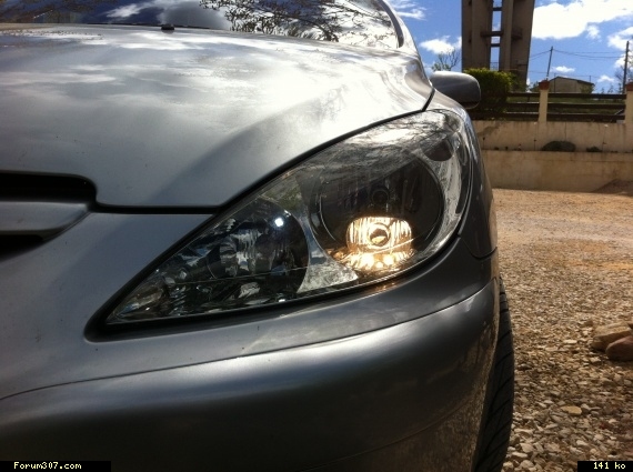

slt
voila des antibrouillard sur les phase 1 Wink
mais franchement , pas au top Exclamation Exclamation ils sont placè trop haut Laughing

Non je n'ai pas le comodo comme celui posté avant. Je voudrais juste savoir s'il est possible de changer le comodo, et d'ajouter les antibrouillards, soit dans de nouveaux optiques, soit dans le parre-choc en ajustant ce même parre-choc.

Tu as celui là avec une simple flèche de chaque côté du pictogramme?
T'es sûr que c'est une XT Premium ta voiture pour le coup?

Exactement, j'ai ce comodo là.
Ca me couterait cher et est-ce que ça serait simple d'installation ?
