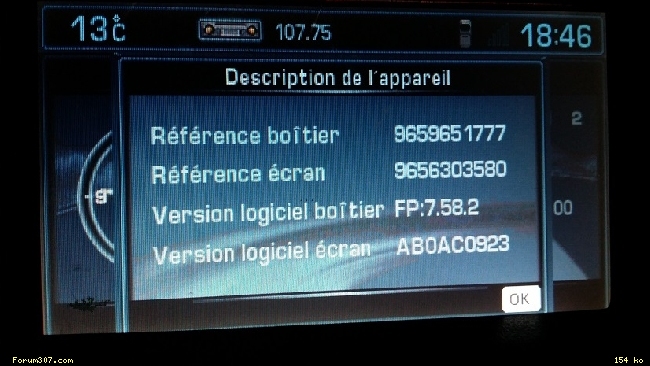

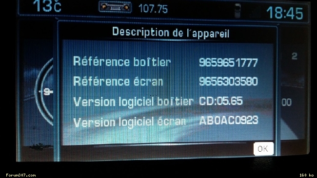

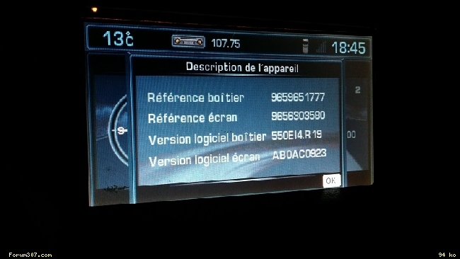

bonsoir tout le monde, donc voilà j'ai fais le montage, mais j'ai un soucis, le premier c'est que la mise à jours ne ce fait pas.. j'ai gravé 2 fois une fois en sélectionnant le .ccd une fois en prenant le .cue et rien...
Le deuxieme probleme aucune station de radio ne marche, j'entend seulement gresiller. je me suis fais avoir par le vendeur?
et le bouton SOS qui clignote...
