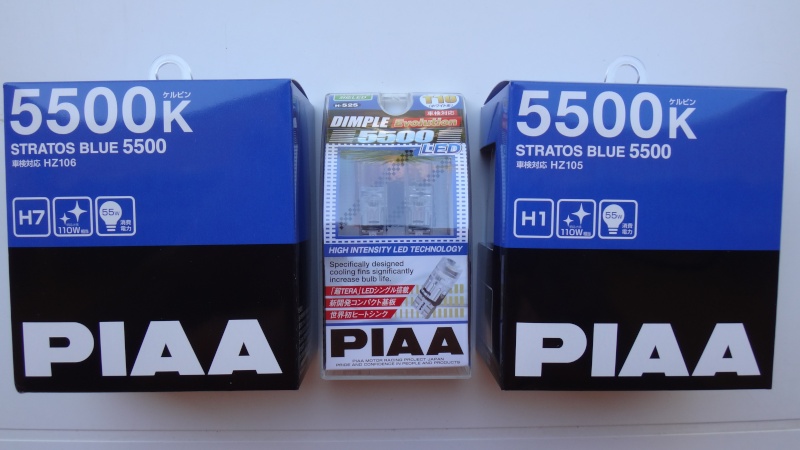

voilà reçu ce jour du JAPON
la totale en 5500k ... enfin j'ai pas pris les antibrouillards avant , je m'en sers pas parc chez moi Laughing
pose des que je peux Twisted Evil
pour info Idea
position T10 : http://global.rakuten.com/en/store/creer/item/piaa_h-525/
croisement H7 : http://global.rakuten.com/en/store/creer/item/piaa_hz106/?s-id=borderless_browsehist_en
feu de route H1 : /http://global.rakuten.com/en/store/creer/item/piaa_hz105/

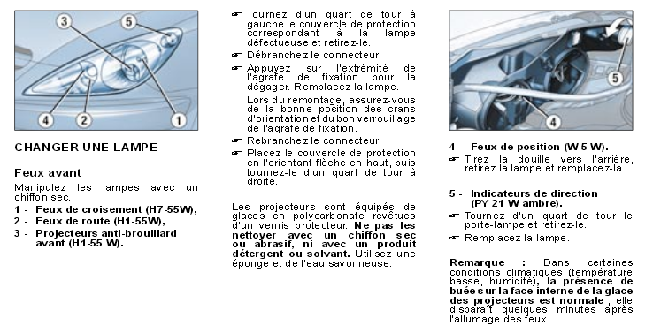

Auto-reponse
J'ai les H1 des feux de route d'origine, que j'avais remplacé par les PIAA
Qui feront l'affaire vu que j'ai un anti-brouillard avant dead (seul defaut au CT) et que c'est aussi une H1 ! Clin d'oeil ;)

Truc marrant la phase 1 c'est des croisements H7 et feu route H1
Sur la phase 2 c'est le contraire selon la nomenclature feux vert dans le magasin
