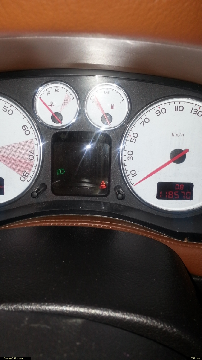

Je vous écris car ce matin j'ai rencontré une problème sur la 307 et j'aurais besoin de quelques conseil de la part des pros qui chouchoutent leur voiture.
Comme mentionné dans le title, pour la première fois j'ai observé sur l'écran le message "ESP défaillant" et sur l'écran de bord cette icône est apparue :
Depuis quelques jours, quand je sors de mon parking (donc faible vitesse) je dois descendre une petite côte et j'appuie naturellement sur le frein je sens que la pédale de frein me bloque un peu, ne pouvant pas aller jusqu'au bout.
Vous allez me poser la question si le bouton ESP s'allumait à ces moments là, je vous réponds déjà que je n'ai pas fait attention. Oui, bad owner.. bah.. une fille quoi...
Et mon impression colle avec le message vu aujourd'hui.
1 . Maintenant, qu'est ce que je peux faire pour engendrer, évidemment, le moindre coût possible ?
2. Est ce que c'est grave, docteur ? Je peut toujours rouler avec quelques jours, ayant en vue la période de vacances et tout le bordel ?
* Adjacent à tout ça, j'ai remis la voiture chez Speedy pour faire réparer une crevaison vendredi dernier, je sais que normalement ils font quelques testes basiques pour contrôler l'état général de la voiture, ils auraient pas dû observer s'il y a avait un grosse problème ?
Uff.. trop de questions, je sais...
Merci beaucoup si vous avez la patience de lire tout ça... Sad
