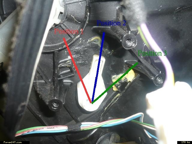

Je possède une 307 Hdi 110 de 2003 avec clim automatique. J'ai un problème avec la ventilation, elle fait du chaud en permanence.
En parcourant les forums, j'ai vu que les modèles bizone avaient des soucis avec les servomoteurs, je me suis dit que ça pouvait être un problème similaire. J'ai donc démonté la boîte à gants et je me suis rendu compte que le volet qui bouge en fonction de la température se bloque (position 2 sur la photo) avant la fin de la course normale (position 3 me semble t-il), en revanche la course du servomoteur semble normale
Je ne sais pas si cela peut avoir un lien mais il y a 2 mois, un crayon est tombé dans la bouche d'aération du pare-brise, c'est peut-être lui qui bloque le volet.

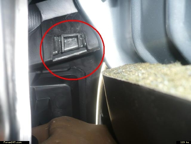

Pour écarté cette possibilité, j'ai essayé de démonter le tableau de bord pour accéder au bloc de ventilation par le haut mais j'ai été bloqué quand il a fallu défaire les clips entre la coiffe et la planche de bord.
J'ai donc tout remonter sauf la boîte à gants.
Pensez-vous que mon problème puisse venir de là, auquel cas comment accéder au volet qui bloque ?
- démonter le bloc complet de ventilation, mais ça me parait compliqué avec les arrivées du chauffage et et de la climatisation,
- démonter le tableau de bord,
- faire une trappe de visite à la scie cloche.....
Merci d'avance.
Cordialement.

slt
j ai eu ce probleme la au mois de juin , la mienne et une bi zone
j ai acheter un kit de reparation chez Peugeot (pour la deux cotè et diffuseur d air)
mais vue la photos la tienne et une simple (pas bi zone)
a part le demontage du bloc ventilation , si le crayon c est mis de travers
je ne vois pas d autres solutions
evite de faire une trappe de visite à la scie cloche , tu pourrais faire pire que mieux , si les copeaux vont a leur tour bloquer l axe du papillon , tu sera quand meme obliger de demonter le bloc Wink

Merci pour cette réponse.
J'ai finalement résolu le problème en démontant la console centrale et en passant un gros fil électrique dans les bouches d'aération tout en actionnant le volet de chauffage/clim.
Au bout d'un certain temps le volet à fini par basculer en position 3 sur la photo.
Maintenant, j'ai bien un fonctionnement normal du volet (de la position 1 à la 3).
Je pense que le crayon à dû tomber plus bas, je ne sais pas si c'est grave,..... mais en tout cas maintenant ça fait bien du chaud et du froid.

re
une chance qu il est tomber plus bas ;lol
mais tu risque de peu etre avoir des vibrations gênantes
