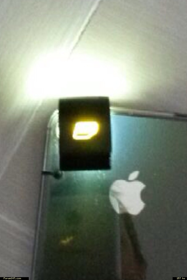

Je pensait a un truc pour le problème de lumière jaune sur les bouton.
Si tu mettais un peu de peinture blanche à l'intérieur des boutons ? Clin d'oeil ;)
307 SW 2.0 HDI 110 Vert Idaho
Ne jamais remettre au lendemain les conneries que l'on peut faire le jour même .
Jitouille
Inscrit le: 20 Mar 2014
Messages : 1648
Localisation : Chatellerault 86100
MessagePosté le: Dim 25 Mai 14 à 12:55    Sujet du message: Répondre en citant
Ou une autre idée (en temps qu'ancien photographe)
Quand une photo a une dominante jaune, pour en enlever on rajoute du bleu (cyan ) donc peu être qu'en rajoutant un filtre bleu à l'arrière boutons ça pourrai marcher.

Oui jitouille j'avais pensé aussi a mettre un filtre, mais je savais pas la couleur Sad
La c'est une bonne piste sur la teinte Clin d'oeil ;)
Merci Hiiiiii :)

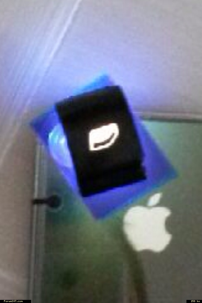

La je viens de testé, et non sa fait vert Sad (Ciant turquoise)
Va falloir que je test sur différente gamme de bleu Clin d'oeil ;)

Oui il faut doser bleu plus clair peux être avec une touche de rouge clair

Bon après test
Rouge
Bleu
Violet
Vert
Donne du blanc mais je perd la luminositée a 70%

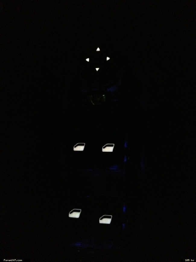

Ma femme m'a dit Hum ? Ca tourne pas rond... Monsieur VERT ... LOL
Bon sinon le résultat que j'obtient et plutôt en bonne voie, reste a voir la luminosité Hiiiiii :) mais je suis presque sur que sa va être bon comme j'ai un filtre en moins et le rouge en plus qui bouffe tout
Je part donc de sa
Et j'arrive a ce résultat qui n'est pas mal du tout Hiiiiii :)
Jitouille je te remercie de m'avoir prêter main forte la dessus Clin d'oeil ;)

Au TOP éclairage blanc et puissance un poil au dessus de l'origine Hiiiiii :)
En gros c'est royal Hiiiiii :)
