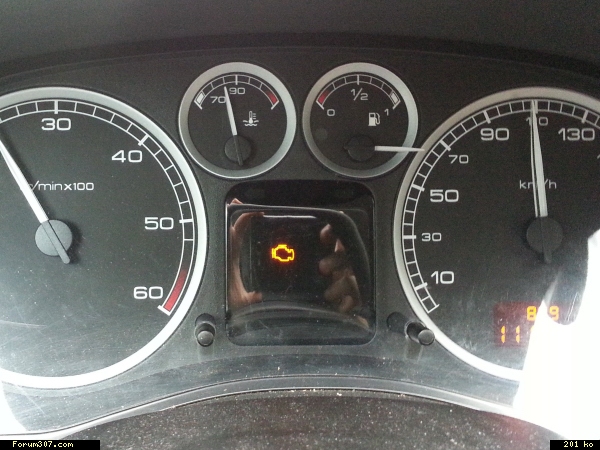

bonjour, cette aprem, l'aiguille indiquant le niveau d'essence est tout simplement tombée....Confused heureusement je venais de faire le plein !
est ce que quelqu'un pourrait me conseiller ? Question
Merci !!
photo de mon compteur :
http://www.forum307.com/upload/images/nicky83/0huowez.jpg

salut, mise a part de démonté le compteur tu na pas vraiment de choix !!!
le démontage et une opération facile mais qui reste délicate pour ne pas cassé la vitre.
ci joint le liens pour cette opération Wink
http://www.forum307.com/compteur-peugeot307.php

a voir ta photo je dirais soit l'aiguille a été mal enclenché soit le micro moteur hs !!!
pour le micro moteur sa se soude, c'est 3 petites pin qu'il faut dessoudé Wink rien de compliqué quant tu as le compteur entre t'es mains Wink

par contre est ce qu'il fait démonter TOUT le compteur, ou est ce qu'il suffit d'enlever la vitre en plexi ...? car je n'oserai jamais démonter tout le compteur ...
Quelqu'un pourrait m'aider pour faire ça sur Paris ou proche ba banlieue ??

pas le choix que de tout démonté le compteur, il seras en pièces, c'est pas compliqué a faire, il ni as que des vis, rien de bien méchant, en gros démontage remontage sa prends 15mn max
l'operation la plus fragile c'est de sortir le compteur sans cassé la vitre, mais quand tu connais tu le retire en 30sec
tu es d'ou sur idf

ah c serait bien sympa car une fois démontée, j'ai bien peur de ne pas savoir tout remettre !

j'ai le même problème de temps en temps et elle revient toute seule en place.

A mon avis, tu as trop mis d'essence...

Bah entre temps l aiguille s est remis en place... Bizarre !!!
MessagePosté le: Lun 03 Mar 14 à 19:33    Sujet du message: Répondre en citant
Bizarre ton truc. Elle va retomber.
