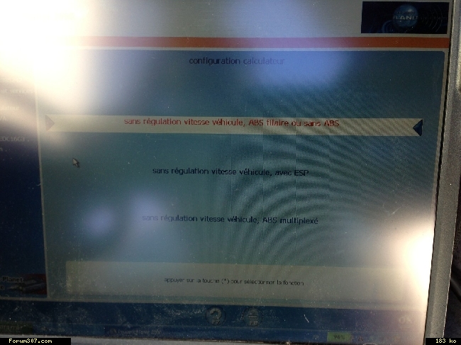

Je vous fais un point sur la situation actuelle : J'ai exposé ma situation à mon garage Peugeot et (apparemment c'est plutôt l'inverse d'habitude !) ils m’ont presque encouragé à faire la manip ! Hiiiiii :)
J’ai commandé et reçu un comodo régulateur et limitateur pour 80 euros (le « limitateur seul » n’étant pas dispo et à 5 euros de moins). Je l’ai installé et le technicien m’a branché la valise.
Avec régulation de vitesse 1 (variante A) : essai du véhicule ==> aucune réaction.
Avec régulation de vitesse 1 (variante B) : essai du véhicule ==> aucune réaction.
Avec régulation de vitesse 2 et sans limiteur de vitesse : essai du véhicule ==> Aucune réaction sur « Limitateur » mais Ô miracle avec la molette sur « régulateur », le petit cadran kilométrique se modifie et m’affiche CC oFF ! Mais cela ne fonctionne pas … car quand j’appuie sur le bouton « plus » du comodo, la vitesse actuelle s’affiche puis disparait aussitôt (1 sec environ) pour laisser la place à trois tirets qui clignotent. Aucune réaction du moteur ne se fait sentir, même pas un début de régulation pendant la seconde de grâce …
Avec limiteur de vitesse : Pas testé encore
Le point important et je pense que le problème est là est que durant le travail avec la valise nous n’avons modifié que le BSI où les 5 options apparaissaient bien (Variante A, B, …).
Mais impossible de trouver l’option présent/absent dans le menu du calculateur … On ne voit que trois choix, tous sans régulateur … et mes menus ne correspondent pas aux vôtres. (exemple je ne trouve pas « architecture électrique »)

Re bonjour,
Je n'ai pas le menu architechture electrique dans le menu de progrmamation du calculateur et voilà ce que m'affiche le PP200 quand on rentre dans la partie "Configuration" ==> "Regulation ..." ==>
Je n'ai aucun choix comprenant le régulateur ?!? Crying or Very sad
Vous avez une solution ? Confused
Merci beaucoup !
Yann[/img]
Messages : 17010
MessagePosté le: Ven 28 Déc 12 à 12:02    Sujet du message: Répondre en citant
essaye avec citroen lexia3 avec même moteur /calculateur peut être la c3 mais quel phase 1 ou 2?ou
206 ,1007 avec ton 1.4 HDI 70ch ??

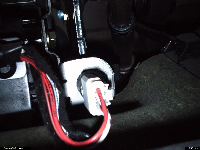

307 fever a écrit :
sur ma voiture, voici la connexion qui se trouve sur ma pédale de frein, est-ce que je peux faire installer le régulateur de vitesse !!!!!!! Question Question Rolling Eyes
Je vais peut être passer pour un bleu, mais j'ai beau regarder, je ne vois rien de semblable sur ma pédale de frein. Il faut démonter quelque chose ? C'est plus haut sous le carte ? Embarassé.. Laughing
Peugeot 307 - XT - HDi 2.0 90cv - 2001 - Vert Oakland - 220 000 km
yvesdm3000
Inscrit le: 15 Mai 2011
Messages : 374
Localisation : Belgique (00)
MessagePosté le: Lun 11 Nov 13 à 19:11    Sujet du message: Répondre en citant
clemens94 a écrit :
Ben non, il te faut 4 fils sur le connecteur, ou bien 2 détecteurs séparées avec chaq'un 2 fils...
