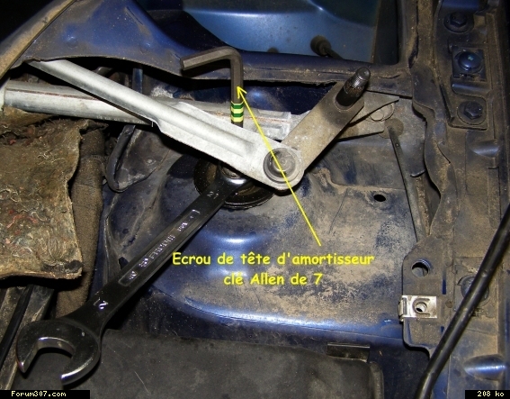

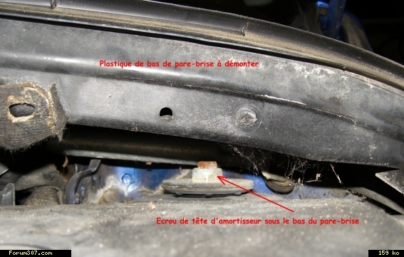

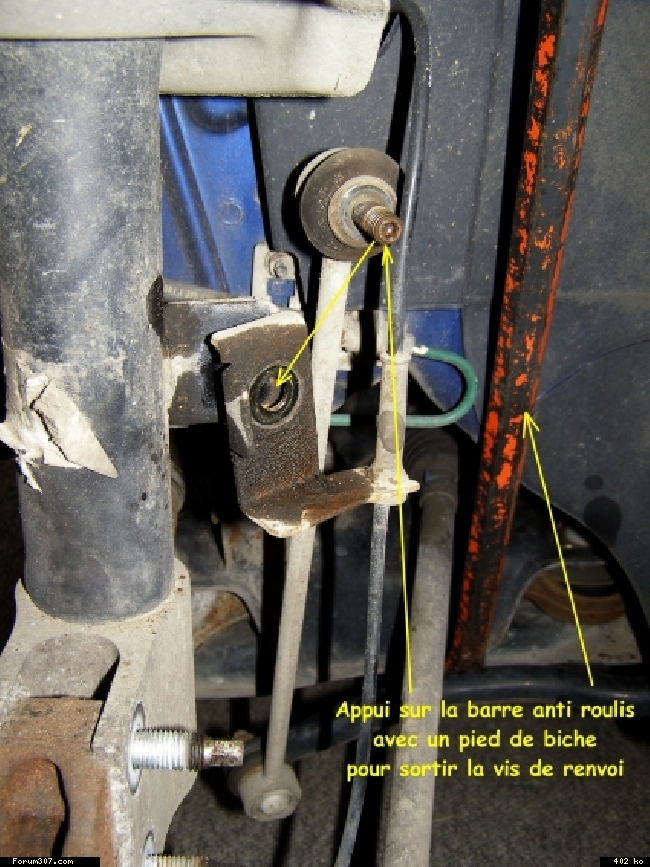

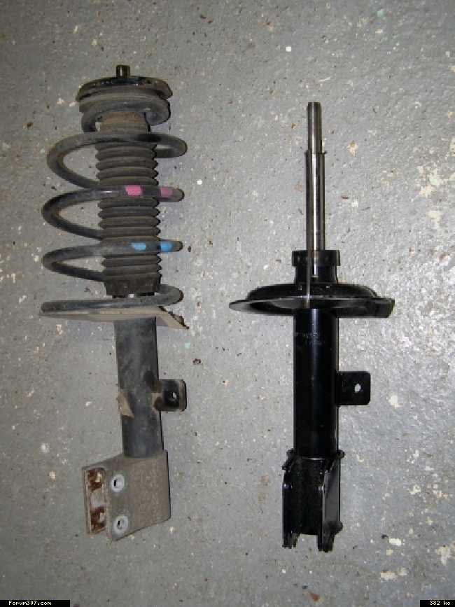

Bonjour, cette fois avec les images, c'est mieux. Bon courage
Rolling Eyes Rolling Eyes
Un petit dessin vaut mieux qu'un grand discours

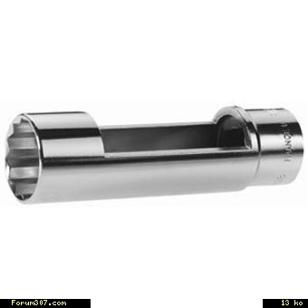

Avec des amortisseurs neufs, il est conseillé de mettre une tête neuve, car si elle lache peut de temps après il faut exactement tout redémonter pour pouvoir la remplacer.
Pour ceux qui ont clé dynamo, je vous donne les couple de serrage préconisé (RTA)
Amortisseur sur fusée : 9daN/m
Tige amortisseur (écrou sup) : 6.9 daN/m
Biellette de barre stab sur amortisseur : 3.6 daN/m
Rotule de direction : 5 daN/m
MessagePosté le: Mer 15 Jan 14 à 22:11    Sujet du message: Répondre en citant
Par contre je me demande comment ils serrent l'écrou supérieur de la tige d'amortisseur avec une clé dynamo...
Moi je n'ai pas réussi en tout cas (à moins qu'il existe des clés dynamo débouchantes...)
Mecano.S
Inscrit le: 13 Mar 2011
Messages : 9101
Localisation : Sarthe (72)
MessagePosté le: Mer 15 Jan 14 à 22:14    Sujet du message: Répondre en citant
Pas faux, il existe des clé dynamo sur lesquels le cliquet est amovible et à la place on peut mettre des embout à fourche, mais il doit surement y avoir des douilles avec une ouverture sur le coté, comme pour les injecteur diesel
MessagePosté le: Mer 15 Jan 14 à 22:49    Sujet du message: Répondre en citant
Ah oui des douilles de ce genre là, je ne savais même pas que sa existait tiens

oui c'est cela même
