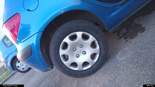

Premièrement, la voiture est plus haute, beaucoup plus haute. Je m'en étais même inquiété mais ça semble se tasser et être un comportement normal.
En fait, j'ai l'impression que les amortos à gaz n'ont pas le même niveau de pression à "froid" qu'à "chaud".
Lorsque je la prend le matin, elle est haute, après avoir fait travaillé l'ensemble et que je regarde après m'être garé, elle a une position "normal".
Je l'ai mesuré et la hauteur des spécifications d'origine n'est pas différent (environ 150cm de haut).

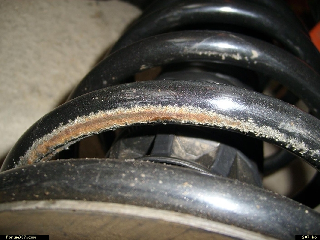

On a également remarqué un "défaut" au niveau du ressort avant, il n'est pas "centré" sur la buté, la dernière spire semble être décalé.
Ça ne pose aucun problème particulier, ce qui m'étonne ...
Le plus gênant dans tous ça, c'est la coupelle supérieur, celle-ci est "libre" (elle se "lève" suivant le braquage des roues et suivant le nivelé de la route).
Mais elle claque sur le châssis justement dans ces conditions, ce qui, je pense, occasionne aussi des vibrations dans le tableau de bord.

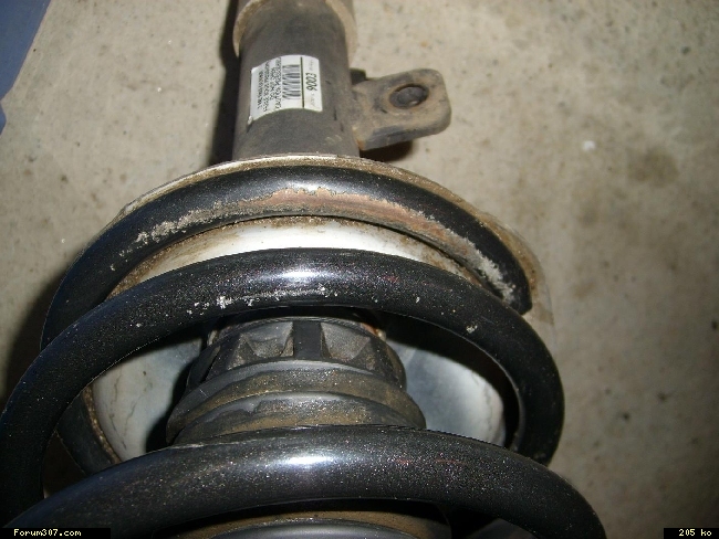

Je pense avoir en partie compris d'où venait mon problème de claquement sur route abîmée et sur les dos d'ânes.
La spire qui est coiffée par la coupelle de suspension est excentrée de celui-ci.
On l'a vu au montage, pas non plus excentrée au point de ne plus être en appui mais assez pour peut-être avec l'écrasement, se déloger et taper sur la carrosserie ...
Mon mécano a trouvé ça étrange et m'a dit que, normalement, ça ne devait pas poser de problème.

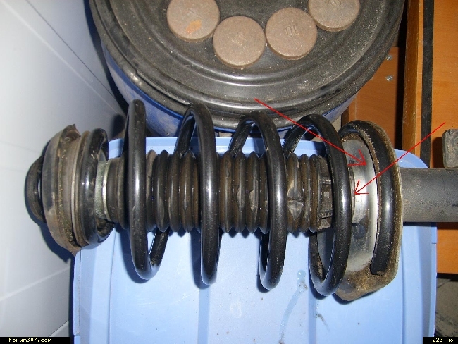

Jette un oeil sur tes ressorts à l'avant des fois qu'ils ne soient pas bien tarés pour ton véhicule.
J'en ai fait l'expérience et voilà ce que j'ai constaté.
Les spires se touchaient et frottaient l'une contre l'autre en contre braquant.

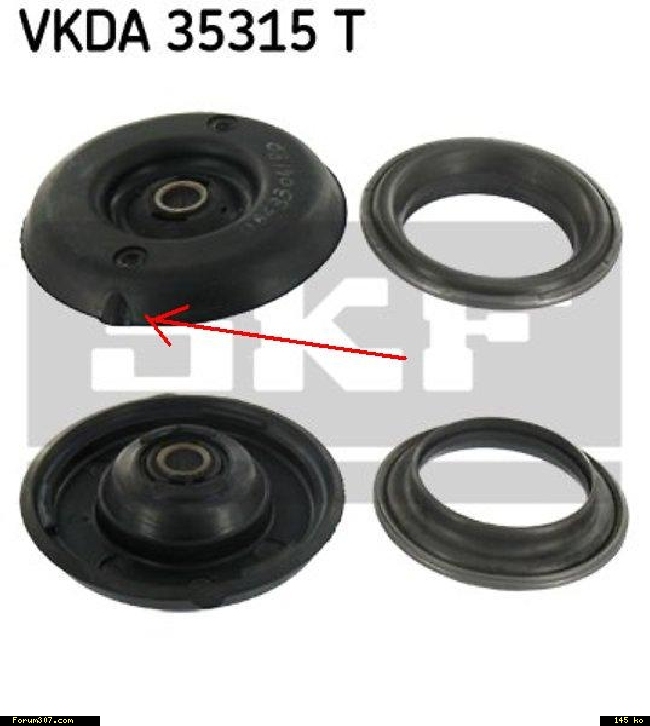

butées tournantes montées à l'envers ptet
MessagePosté le: Jeu 09 Jan 14 à 20:55    Sujet du message: Répondre en citant
Euh il faut le faire pour les monter à l'envers... vérifier également si les deux ergots des butée supérieures sont bien dans les encoches prévues dans le fond de l'aile.

J'en reviens au montage, mon ami mécanicien lors du montage a constaté que la spire supérieur, celle qui est en contact avec la coupelle d'appui de suspension, n'était pas "centré" et "débordé" sur l'extérieur de cette coupelle. Selon lui, ça ne poserait pas de souci mais aujourd'hui, j'en doute.

Par contre, l'histoire des ergots, c'est peut-être bien probable car mon ami mécano fait surtout du volvo vu qu'il travaille chez eux (C'est pas un mauvais mécano, il est certifié voltech, il s'y connait bien mais les françaises sont assez chiantes et spécifiques Rolling Eyes )...

voila oui je pensait a ça aussi , sur une 1.4 ou 1.6 ça passe mais sur un 2.0 ç'est trop mou , y avait il la butée sous le soufflet ?

Moi oui il y avait la butée mais sa n'a pas empecher le ressort de s'écraser et de se bouffer.
dx-dosho, oui c'est vrai que les têtes d'amortisseurs sont bizarement foutus sur 307, en général il y a des vis qui maintiennent l'amortisseur sur le chassis mais pas là...
Donc je comprends que ton pote mécano était un peu perdu

DavCoach, tu avais la solution et heureusement que j'ai eu ta réponse car on aurait cherché ...
C'est pas bien visible sur le châssis mais y a effectivement des renfoncements dans l'aile, autour du trou de passage de la tige.
Ils font bien 4 cm de large.
On a tout de même démonté un ressort et il y a bien deux centimètres de différence entre l'ancien et le nouveau.
Mais pas de différence au niveau du diamètre de la spire haute et basse.
Ça ne devrait pas poser de problème.
C'était juste une histoire d'ergot, il fallait le savoir en tous cas. Confused

Mais je pense qu'on a mal centré encore une fois, car les ergots me semblait trop tourné vers l'extérieur du passage prévu.
Davcoach, tu sauras éventuellement ...
Les ergots doivent être bien centré dans ces passages ?
Vu que la butée tourne avec la direction ... Je pense que les ergots doivent finir dans la carrosserie.
J'ai fait un schéma en 5 mns avec paint, c'est assez basique mais explicite :
Les triangles, c'est des renfoncements où doivent se loger les ergots.
Le rond ... C'est le passage de la tige filetée, là où la butée vient se loger.
Les flèches, c'est les ergots.
Je pense que l'installation devrait se faire comme sur le premier schéma, les ergots bien centrés dans le passage, hors, j'ai vu qu'au remontage et malgré d'avoir bien centré au niveau de l'amortisseur, c'était comme sur le deuxième schéma ...
Je pense que les ergots sont à cheval du coup et vu que la butée tourne, les ergots se retrouvent encore sur la carrosserie ...
Ils auraient pas pu faire plus simple peugeot ... Rolling Eyes

Bon, le problème est revenu, c'est bizarre cette histoire.
J'ai pas eu trop de claquement après avoir démonté / Remonté ...
Mais je me dis que c'est les ressorts.
Il étaient plus haut d'un bon deux centimètres tout de même par rapport à ceux d'origine et même si le ressort d'origine a subi 180000km environ, on peut pas avoir une tel différence de hauteur !..
Donc à l'occasion, on remettra les anciens ...
Et on avisera. ;-)

Salut DavCoach,
Ça sera poubelle car l'un deux est bien bouffé par la rouille.
On va les remonter juste pour voir si le problème disparait.
Je pense que du fait qu'il soit plus long les Kayaba, la compression doit être complétement différente ...
La loose quoi, je vais leur renvoyer un mail à Kayaba.

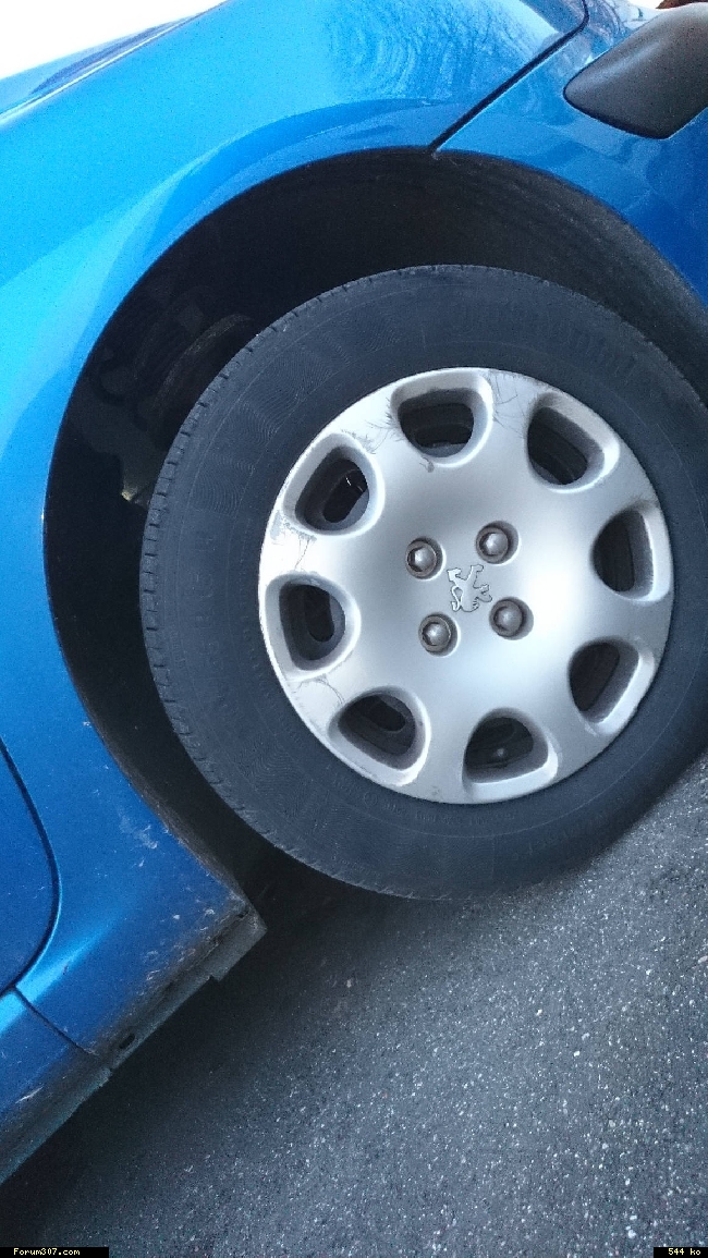

Pour vous illustrer un peu le truc, voici le passage des roues, à savoir que si je roule, ils sont un peu plus bas que si je laisse la voiture au repos :
Comparativement à d'autre peugeot 307 ... On est bien d'accord pour dire que c'est anormalement haut où je délire ?
MessagePosté le: Mar 28 Jan 14 à 20:47    Sujet du message: Répondre en citant
Ah oui c'est clair ! Le roulis dans les courbes doit être impressionnant à cette hauteur là Laughing
