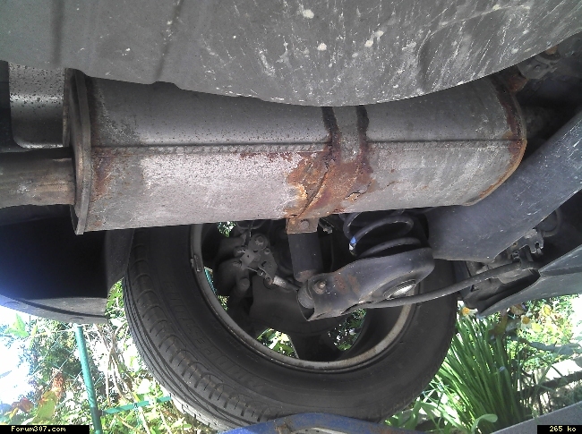

Tout d'abord pour etre a l'aise soulever la partie arriere du vehicule.
Voila le silencieux.
Il est maintenue de chaque coté par des silent blocs et a l'arriere par un collier.

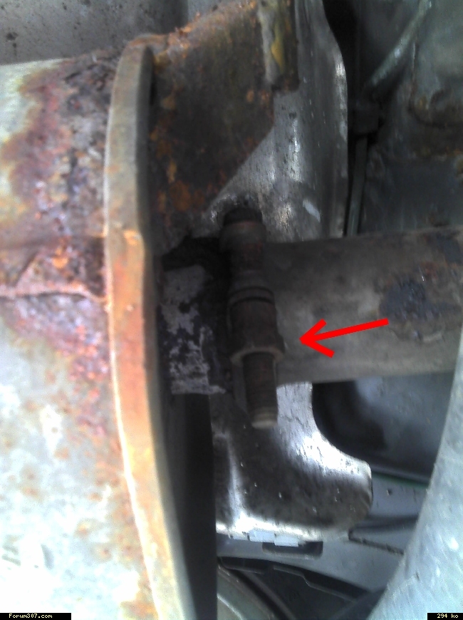

1er Silent Bloc lateral coté roue a l'aide d'une clef a pipe de 13 devisser les vis pointer par les fleches

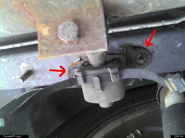

2em Silent Bloc arriere coté interieur pareil que l'autre devisser les vis pointer par les fleches

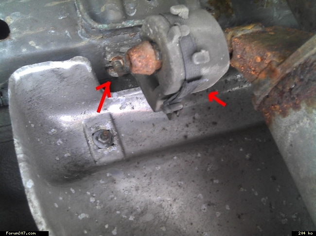

Puis voila la partie la plus difficile separer le silencieux de l'echappement intermediaire qui sont relier grace a un collier. Devisser la vis du collier et ecarter le collier afin d'extraire le silencieux.

utile mais pas si simple, je l'ai fait sur la 2.0l hdi 110 de baptiste, j'en ai chié pour décoller le collier car soudé par le temps, et une fois ca enlevé, l'olive qui est soudé au silencieux normalement c'est coupée net...
3h de taf a 2 en tapant et en tournant dans tout les sens ^^

oui, le collier pas simple a enlever faut bouger avec le silencieux entier. faut du courage Super content :D

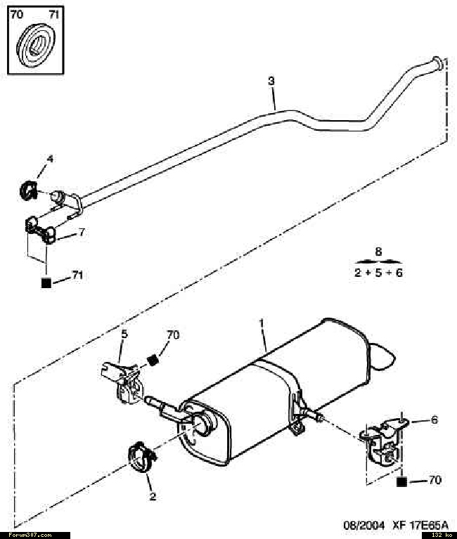

j'ai trouve cette image éclatée: a priori un seul support au niveau du silencieux, seulement cote roue( sans compter celui se trouvant à l'avant du silencieux au niveau du tube)
donc cela serait la pièce numéro 6
