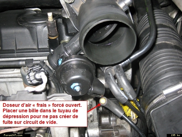

Bonjour ayant ce problème depuis quelques temps je serais pas contre quelques explications suplémentaires sur le tuyau a obturer.
nicos53
Inscrit le: 26 Oct 2011
Messages : 4
Localisation : arquenay (mayenne)
MessagePosté le: Lun 21 Nov 11 à 22:06    Sujet du message: Répondre en citant
salut hel
tu as une durite d'air a droite de ton moteur qui fait environ 10cm diametre qui va vers l'intercoler
enleve cette durite et tu verras deux tuyau de 4mm diametre en desous
comme sur les photos dans album
demonte celle de droite et met une bille dans le tuyau et remet la en place et fait un essai.

MessagePosté le: Mer 23 Nov 11 à 07:17    Sujet du message: Répondre en citant
Voilà une photo (tirée d'un autre topic )de la durite que j'ai bouché
