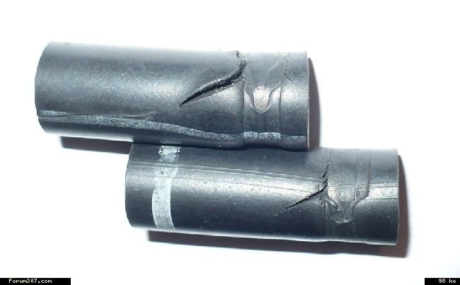

Fais le remplissage d'additif, un nettoyage du FAP au karcher, puis remettre les compteurs du calculateurs d'additif gazole à zéro.
Vérifies également les durites du capteur de pression différentielle.
Voici une photo des durites que j'ai remplacées à 157 000 km sur ma 307 2.0 HDI 110 (avant le remplacement de ces durites la voiture était en mode dégradé)
Ma 307 a maintenant 187 000 km et fonctionne très bien avec un FAP d'origine
