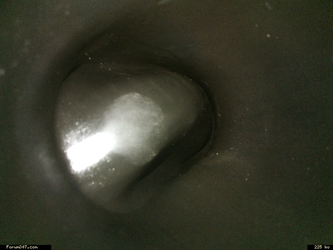

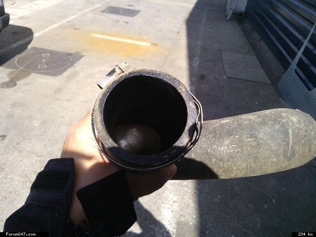

Donc la panne provenait de la durite ou l'air arrive dans l'intercooler...
la durite a comment dire cloquer a l'interieur d'elle meme bouchant totalement l'acces a l'air provenant de l'echappement....
