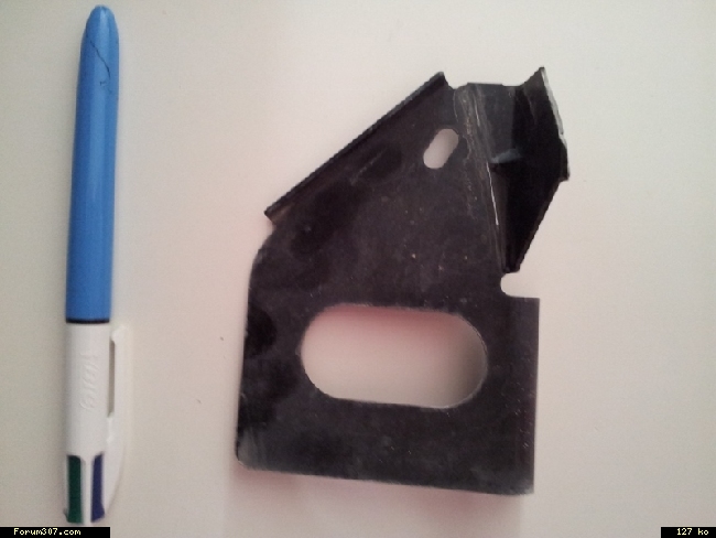

J'aurais besoin de vos lumières...
J'ai retrvouvé cette pièce (qui ressemble à une patte de fixation) coincée entre le carter sous le moteur et les fixations du pare-choc côté droit.
Je sais pas si ça a un rapport mais j'ai récement fait changer le condenseur de clim.
Merci de votre aide

je croit que c'est la patte de fixation de ton réservoir lave glace
mais pas sur vérifie quand même Wink
en tout cas sa y ressemble fortement

cet une patte ou le reservoir lave glace se fix dedans
http://www.forum307.com/viewtopic.php?t=4298
cet la partie a droite qui vien se loger dedans

J'avais perdu la même pièce exactement et retrouvée au même endroit, elle a un point faible manifestement... pas important, cette pièce semble ne servir à rien car le réservoir de lave glace tient très bien.

sur les T5 ça se loge directement dans la traverse, c'est quand même bien plus solide ^^
