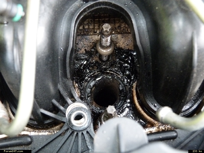

Je regarderai les injecteurs demain. S'il y a une fuite, cela peux amener quel type de problème ?

Si il y a fuite sur un puit d'injecteur, tu va avoir de la calamine qui va s'accumuler, polluer ton huile et à long terme tu va flinguer ton turbo.
Voilà on va dire que c'est le gros point noir de ce moteur mais une surveillance régulière des puits d'injecteur et un entretien plus serré et tu sera tranquille.

Sinon ton moteur m'a l'air plutôt clean, si tu aurait une fuite il y aurais présence d'une pâte goudronneuse comme ici
On peut voir d'autres clichés sur ce sujet :
http://www.forum307.com/viewtopic.php?t=40965&postdays=0&postorder=asc&start=0
