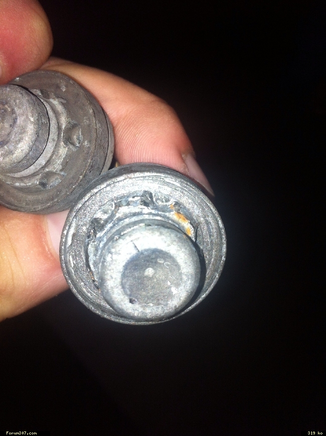

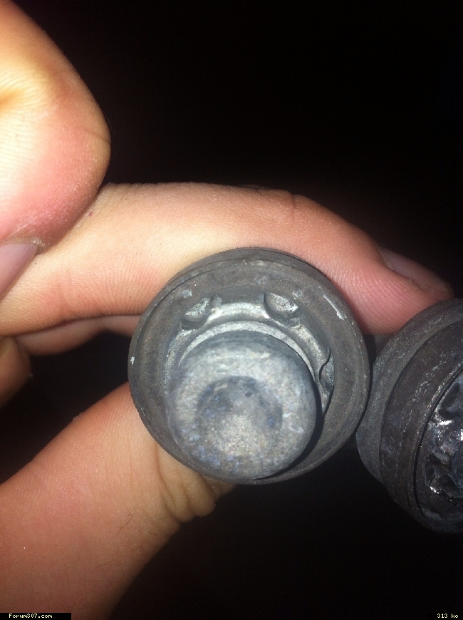

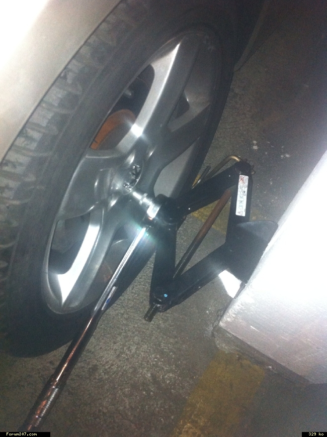

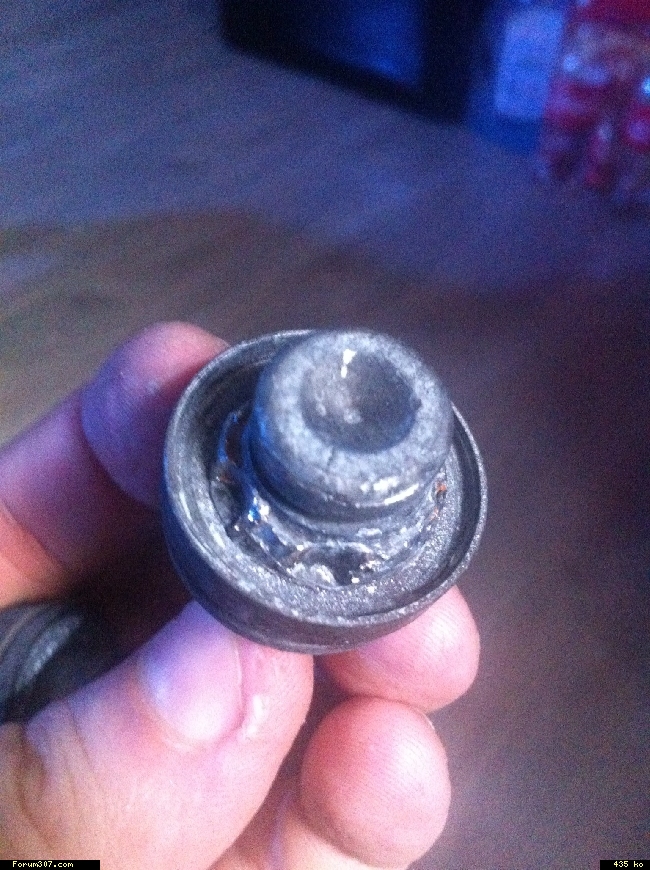

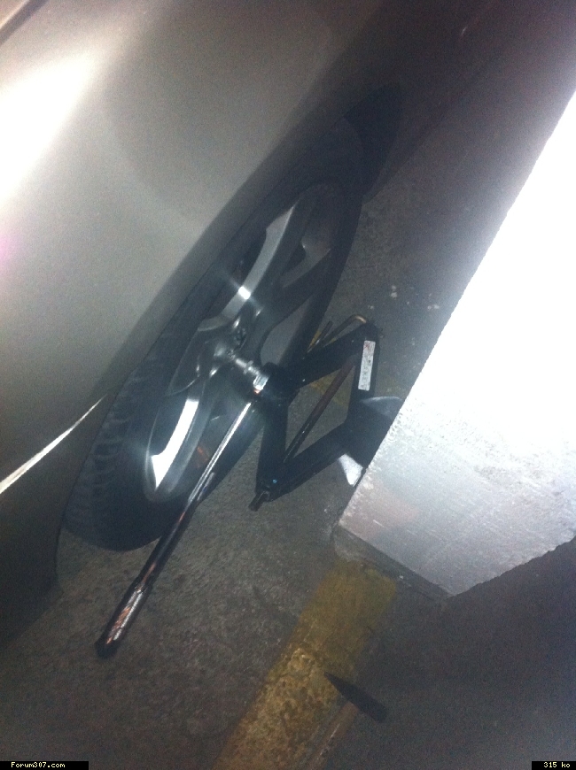

Bon week-end surcharger, pas pu m'occuper du canister... Par contre reçut les ecrou antivol. Vais aller m'occuper de ça.
Bon alors suite et fin.
Beaucoup de taff, énormément d'eau perdu^^ mais j'y suis arriver. Les 4 anti vol peugeot sont dégagé et les 4 nouveaux mis en place.
Place au photos avec mon système D mais qui a super bien fonctionné.
Matériel
Un mur
Un cric
Cle dynamométrique
Douille anti vol
Rallonge
Marteau
Patience
Un anti vol a peu près correct
Celui qui ma pris la tête
MessagePosté le: Lun 05 Aoû 13 à 19:09    Sujet du message: Répondre en citant
il était temps de les changer

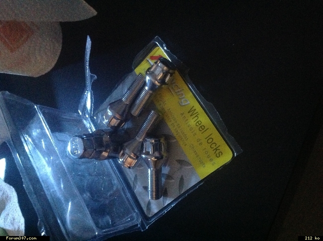

Bon taf !!! Et les capuchons monte sur t'es nouveaux écrou ?
MessagePosté le: Lun 05 Aoû 13 à 21:23    Sujet du message: Répondre en citant
Beau boulot. Et le mur...Il est toujours debout ??
Ikeni60
Inscrit le: 29 Avr 2013
Messages : 1488
Localisation : Paris 16
MessagePosté le: Lun 05 Aoû 13 à 21:24    Sujet du message: Répondre en citant
David oui il était temps. Le mec les fesait serrer a la clef a choc...
Phoenix, bien positionné, un tit coup avec la tranche de la main et sa rentre nickel. Mais va falloir que j'en recommande a chaque fois que je met la voiture dans la rue on m'en tire un....

Mdr Fabrice, le mur je crois commencé a en avoir pare que je m'appuie sur lui pour les travaux, mais il tiens le choc. De toute façon il à plus qu'un mois a me supporter Hiiiiii :)

PhoeniX_IDF
Inscrit le: 04 Aoû 2012
Messages : 10973
MessagePosté le: Lun 05 Aoû 13 à 21:40    Sujet du message: Répondre en citant
Bon ba c'est cool merci pour la confirmation Clin d'oeil ;)
Par contre au risque de dire une connerie !
Mais quand je regarde la photo avec l'emballage je les voie conique !!!
Hors sur nos jantes alu c'est du plat, tu risque de faire des problèmes !!!!
Attends confirmation, mais moi en tout cas c'est plat !! Sa c'est sur pas conique !!!!

MessagePosté le: Lun 05 Aoû 13 à 21:42    Sujet du message: Répondre en citant
Il a peut-être remis de la jante tôle...+ 1 ce n'est pas pour de la jante alu tes écrous. Wink
