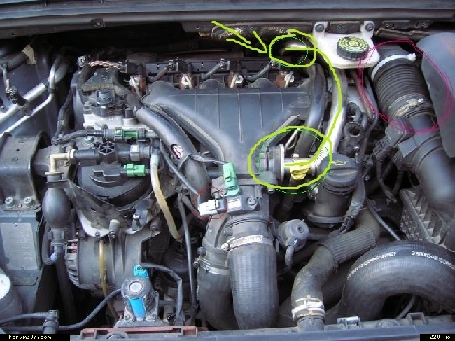

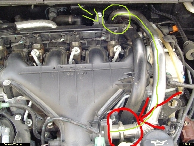

jais trouver ça donc toute la parti que tu voie en vers ça fait parti de la vanne egr et la ou il y a la flèche verte ben c'est la que ce trouve la vanne egr bien inaccessible encore une foit merci peugeot d'avoir monter le moteur de la 307 a l'envers et plus c'est serrer moin le client peut faire de chose plus on gagne de sous .
et donc d’après ce que jai lu on dit que la vanne egr peu aussi donner des acoup mai nous aurions pollué plus ci elle était encrasser je pense bon a voir ....
