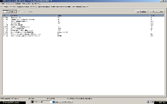

MessagePosté le: Jeu 09 Mai 13 à 16:42    Sujet du message: Répondre en citant
Oui, c'est clair, ça consomme rien !
Je pense que le débitmètre fonctionne car quand je connecte mon OBD2, les valeurs du débit d'air changent régulièrement en fonction du régime.
(de 7 gr/s à 18.87gr/s pour 750 et 2000tr/min)
Si je débranche le débitmètre, la valeur se fige à 0.11 quelque soit le régime. (+MIL allumé)
Avez-vous les mêmes valeurs ?
