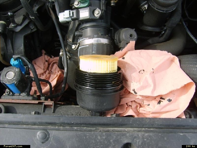

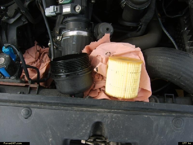

Ce tuto a été créé pour une C4, mais je crois me souvenir que 5L ça fait un peu juste...
De mémoire, vidange + filtre a huile, avec 5L je suis a 3-4 de niveau d'huile au démarrage...
Donc oui, 5.5L ça me semble un bon compromis... Compléter après QQ km si besoin...
krominet 307 de Bronze
Inscrit le: 25 Oct 2013 Messages : 239
Posté le: Sam 01 Fév 14 à 19:11 Sujet du message: |
Je dois faire ma vidange bientôt, du coup faut que je prenne 5L+1L. Ils devraient faire des bidons de 6L pour nos moteurs ce serait + pratique.
Nippocamp 307 Addicted
Inscrit le: 04 Fév 2012 Messages : 42 Localisation : Besançon
Posté le: Sam 01 Fév 14 à 21:05 Sujet du message: |
Des fois, il y a une offre 5+2 couplé (soit disant moins cher, j'ai pas vérifié)...
Mais les 5L c'est dans le remplacement du filtre a huile je pense
