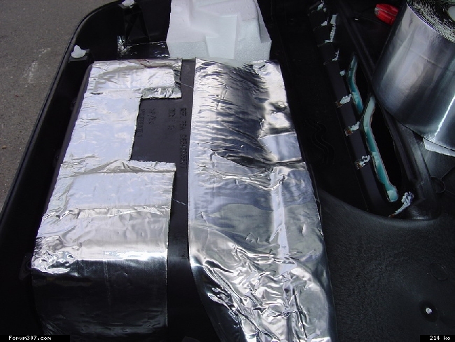

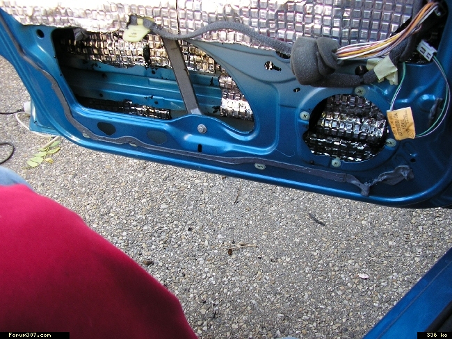

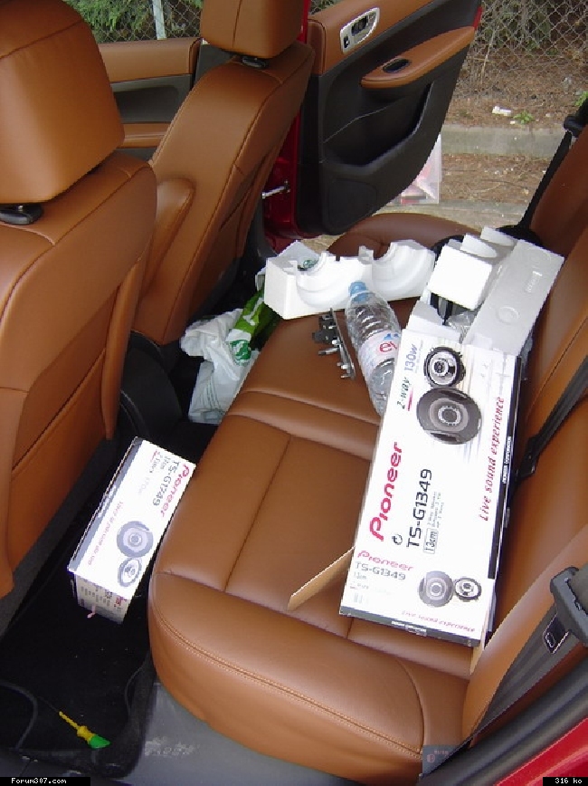

voila aujourd'hui nous avons avec djkortex fait le goudronnages des portieres avant et arrieres pour une 5 portes
DUREE : a peu pres 4h30 pour toute les portieres
BUDGET:
89 € les haut parleurs
16 € les raccords des haut parleurs
32 € le goudron autocolant
9 € les 20 clip's pour les garnitures au cas ou j'en casse( ce qui a été le cas Laughing )
TOTAL 146 €

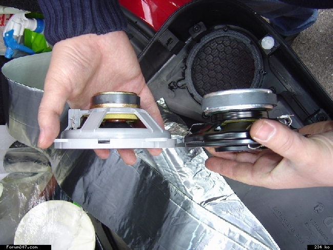

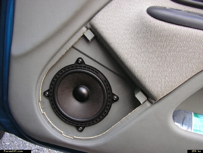

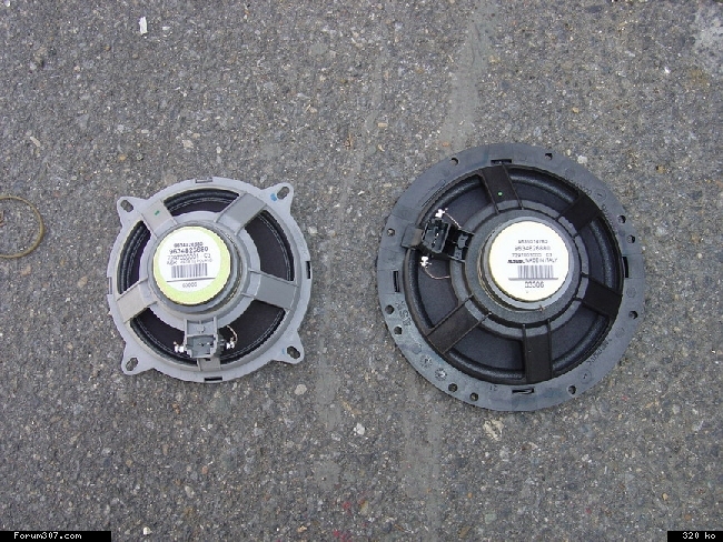

les haut parleur avant(droite) et arriere(gauche)
une vue plus en detail de la chose
les nouveaux haut parleur

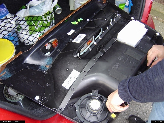

garniture de porte avant

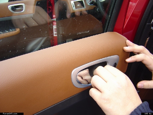

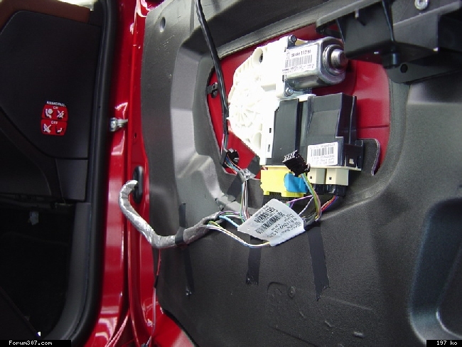

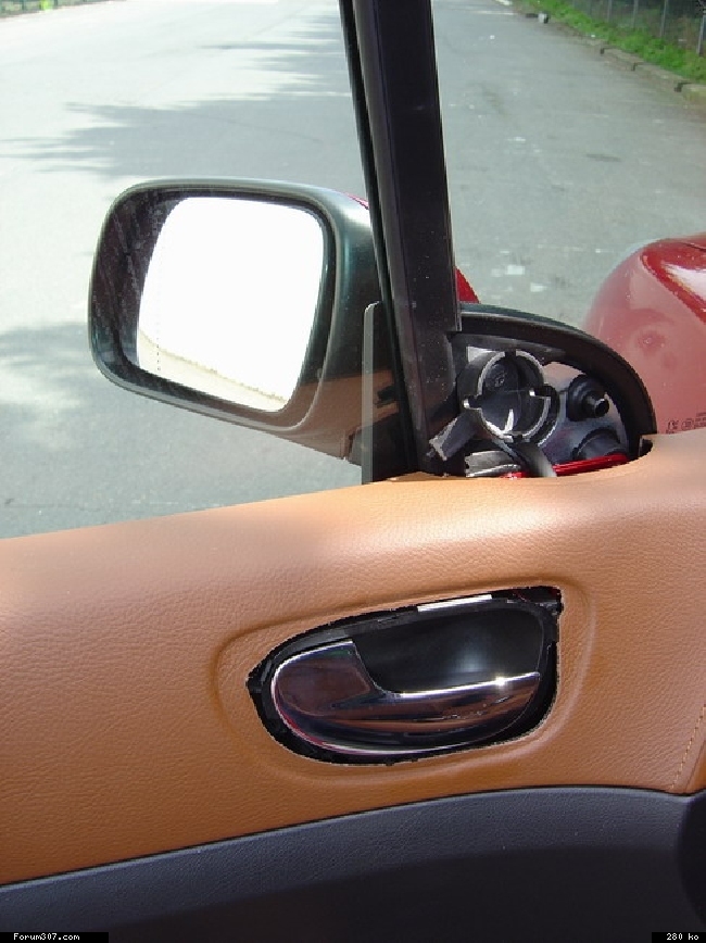

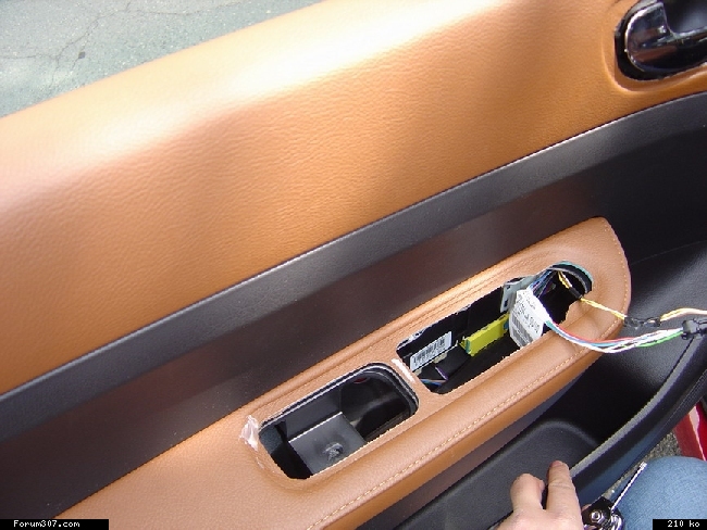

on enleve le cache et la commande des vitres
mais faut y aller vraiment (mais vraiment pas de la rigolade) molos pour enlever le cache
pas comme ce gros con qui en a bouzillé un et qui doit aller en acheter un nouveau Laughing

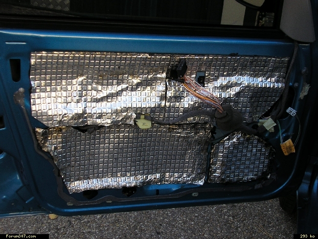

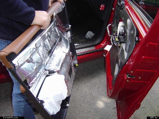

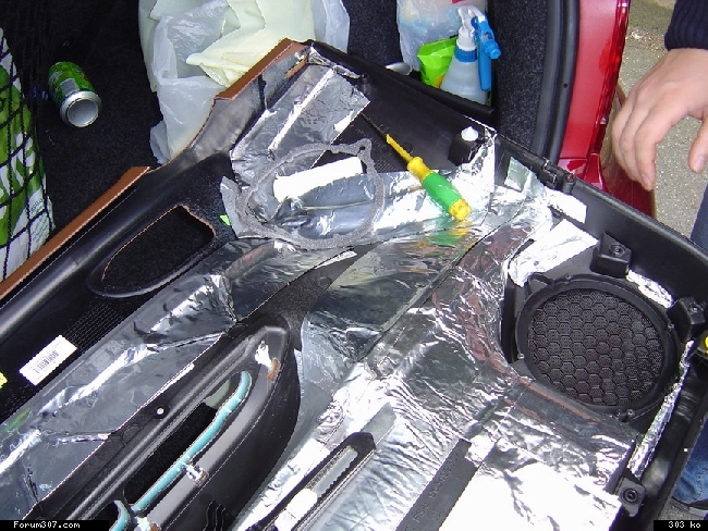

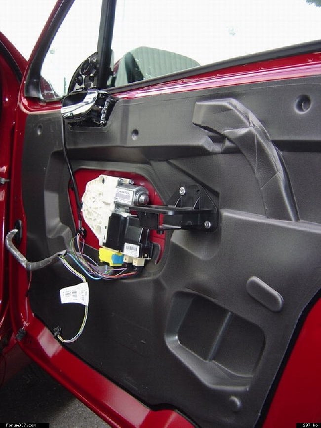

la garniture
faut bien mettre partout ( tout les trou doivent etre rempli Laughing )

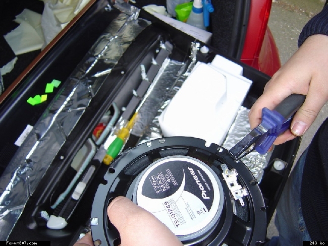

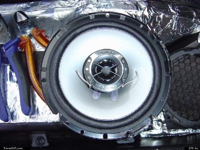

maintenant on met le haut parleur

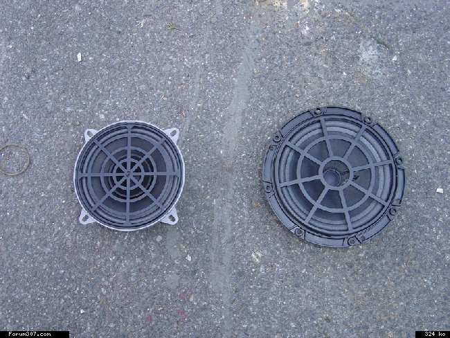

faut enlever l'ancien avec une clé torx
la j'ai vu aplatir les rebord pour que ca epouse parfaitement la forme de la saladiere
remarquer la difference avec les haut parleur d'origine Laughing

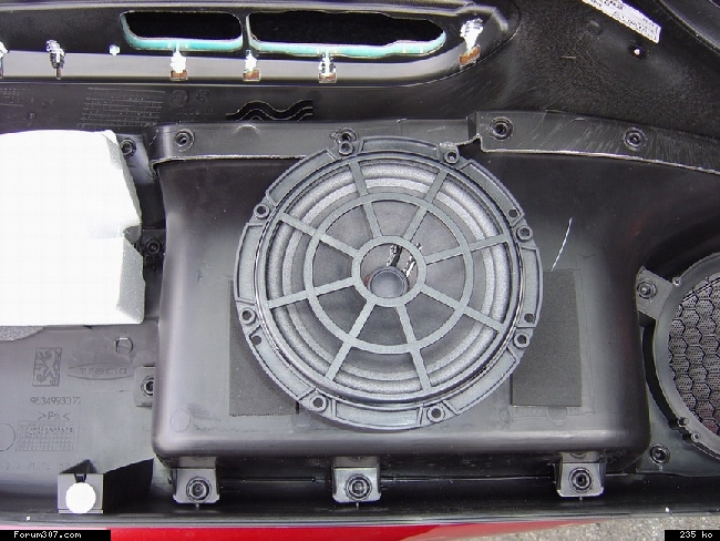

Pour ne pas couper ces cables d'origine ( si on remetre d'origine apres) il faut acheter des adaptateur. Il coute environ 6 € pour 2 portiere donc il faut en compter 2 paquet si vous voullez faire les 4 portes
monté ca donne ca et ne pas oublier de mettre du goudrons autour de la saladiere
ensuite il faut prendre du scotch pour que les cables ne traine pas nimporte ou

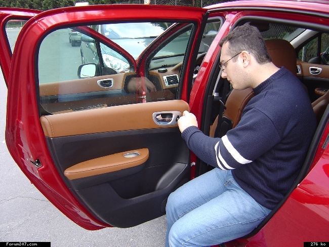

et enfin on remet tout ca sans tout faire peter Laughing ( mon cas Crying or Very sad )

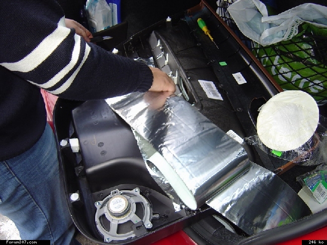

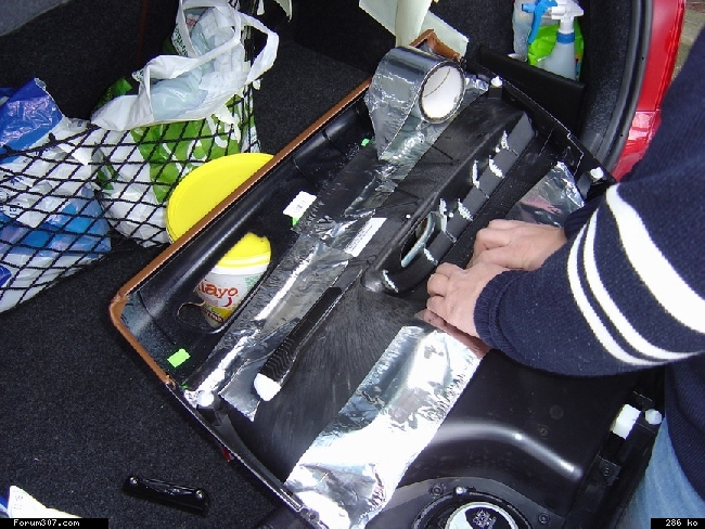

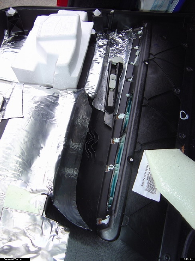

pareil pour les portes arrieres

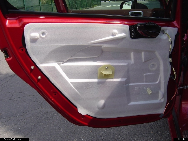

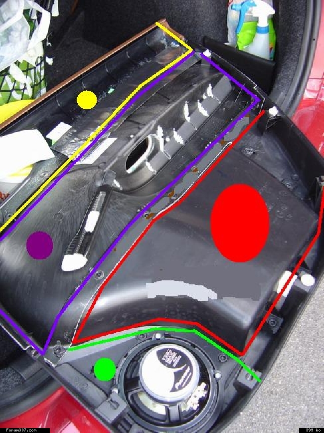

en fait la garniture de porte est contitué de 4 element (chaque element est d'une couleur differentes) et ces element sont soudés par des points
il faut surtout mettre du goudrons autocolants au intersections ce qui enleve la plupart des vibrations
pour la taille des haut parleur que j'ai acheter elles sont presque identique a celle d'origine (de quelques milimetres)
voila un truc bien fait et tres propre Laughing Laughing Laughing
Petite remarque:
j'avais dit sur le forum que je trouvais le son assez bon d'origine et je comprend pourquoi maintenant
en demontant les tweaters pour voir a quoi cella pouvais resembler j'ai été surpris de voir que mes tweaters etait des harman kardon Laughing et j'ai tout de suite verifier si dj kortex avait les memes
Shocked non il etait 2 fois plus petit que les miens et n'avais pas de marque ecrit dessus
peut etre que peugeot a voulu mettre quelques chose de corect avec leur 307 la plus haut de gamme Cool

perso toujours j ai goudronné le fond de porte ( sur mon autre voiture)
ainsi que la doublure de garniture
ensuite j ai goudronné la garniture
puis pour finir j ai fixé l' HP en inserant une cale en médium entre la tole et la garniture
et le tweeters est la
le filtre est dans sa boite car monté en actif
