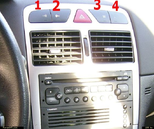

Par la suite place dans la voiture :
il faut donc retirer les caches plastiques noirs à la place des boutons du tableau de bord.
A l'aide d'un tourne-vis plat protégé par un chiffon pour ne pas écorcher les bords du TDB.
J'ai choisi de planquer la télécommande dans la casquette de l'afficheur de l'ODB, ce qui offre un emplacement assez dégagé et haut perché pour garder un bon rayon d'action de la télécommande.
Pour démonter l'afficheur il n'y a qu'a le tirer vers le haut tout simplement.
Il suffit juste de glisser la télécommande au dessus de l'écran comme sur la photo:
On passe ensuite les cables en attente de la télécommande : de l'ODB vers la console centrale. N'ayant pas trouvé d'accès direct, je suis passé de l'ODB vers la trappe sous la colonne de direction puis derrière l'autoradio en remontant vers les boutons
Une fois les cables passés il ne reste qu'à les connecter aux bons organes
Pour l'alimentation il suffit de se brancher sur l'éclairage de la boite à gants qui a l'avantage d'étre alimentée seulement quand le contact est mis.
Après cela il ne reste qu'a tout remonter en planquant bien les fils, en clipsant les boutons, et en calant bien tout pour éviter les vibrations
Faire ensuite mumuse avec les boutons pour voir si tout marche bien, dont le portail :D

Je viens d'enlever les bouton du tableau de bord, sur ma voiture y en a que un qui fonctionne, c'est la fermeture des portes. donc le 2 à l'image. (c'est pas mon tableau de bord)
Et en retirant les 3 autre je me suit apercu que le 1 et 3 été branché, mais a quoi il servent alors ? Etant donné que j'ai pas l'option ESP ni alarme. Le 4 n'a rien de branché.
Dialho
Inscrit le: 16 Aoû 2007
Messages : 3120
MessagePosté le: Mar 06 Nov 07 à 18:36    Sujet du message: Répondre en citant
Le 1 et le 3 ce sont des boutons ou des caches sur ta voiture ?
Tous les cables existent sur tous les modèles, quels que soit les options. Mais quand tu n'a pas l'option, le bouton est remplacé par un cache (de toutes manières il n'y a rien à l'autre bout du fil Clin d'oeil ;)).
Salut en fait c'est pas que tes boutons sont déja cablés c'est juste que derriere les caches il y a la connectique en attente au cas ou tu aurais pris ces options à l'achat de ta 307.
Par contre si tu as déja l'ESP tu peux acheter le bouton permettant de le couper (emplacement 3) et ça fonctionnera tout de suite. Super content :D

djonn a écrit :
Merci pour ta réponse, donc si je comprend bien pour l'ESP si je veux l'avoir, faut juste acheter le bouton
Et pour l'autre le 1 comment se fait-il qu'il y a la conectique derrière mais que le bouton et en faite plutot un cache, donc pas possible d'appuyer.

Euh non tu n'as pas compris : c'est pas en achetant un bouton à 10€ que ca va te mettre une option a plusieurs centaines d'euro Clin d'oeil ;). Relis calmement la phrase de djonn.
Et pour ta dernière question : ben c'est pareil, tu peux acheter le bouton à mettre à la place du cache. Et non, ça te rajoute pas l'option "alarme" pour autant Super content :D
