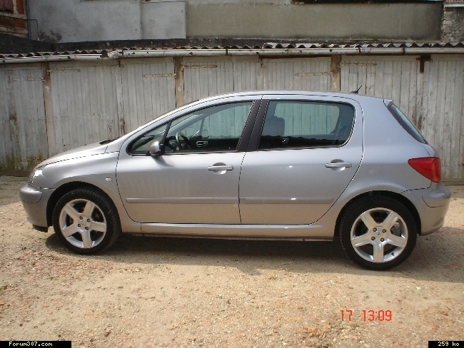

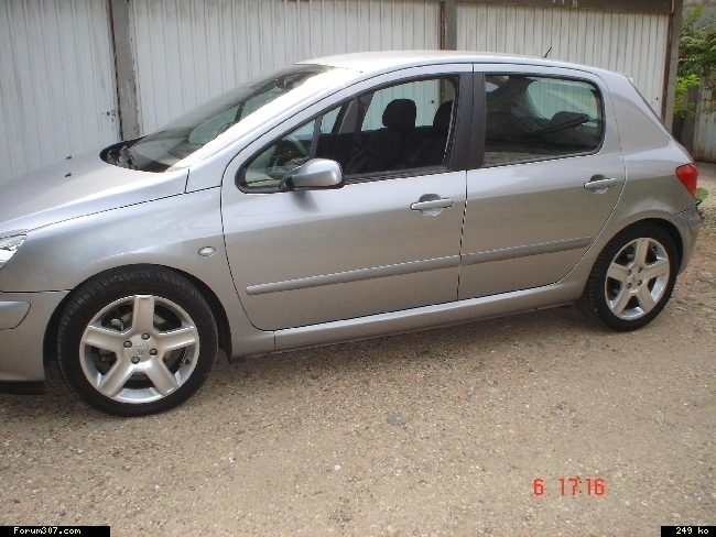

le site pourchier est super serieux le meilleur du genre
pour repondre a ta kestion
oui bien sur c'est un peut plus dur tu sent un peut plus la route , mais c'est le jour et la nuit en kestion de tenue de route, bien sur la direction deviens un peut plus dur normal;
mais mois j'ai changer les amortisseur avec tout le kit , mais c'est des amortisseur indentique a ceux d'origine;
ma femme parcontre dit que c'est plus dur normal Super content :D
non franchement si tu aime la conduite sportive je conseille ces ressort
maintenaint je te dit francement ca change un peut commeme du confort d'origine
voila si ça peut t'aider
avant
apres
