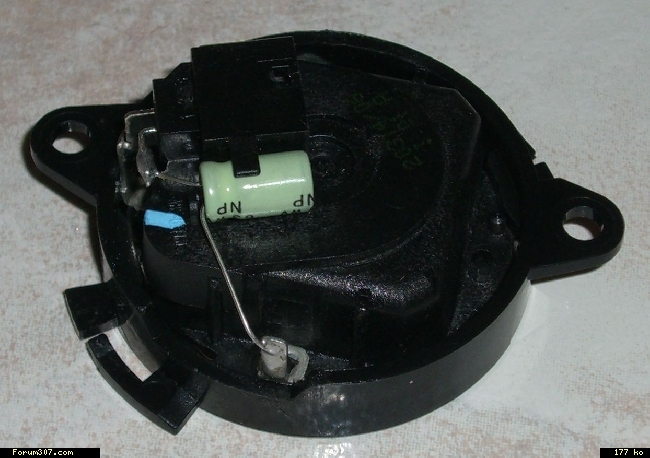

Goli
Inscrit le: 06 Fév 2007
Messages : 623
MessagePosté le: Mer 04 Avr 07 à 09:41    Sujet du message: Répondre en citant
Les condensateurs sont déja soudé sur les tweeters de bases de chez peugeot :
voila ceux d'une 307 SW T6 série "Sport"

- Pour ET46 : je penses aussi qu'il y a un court circuit au niveau du cablage, enfait mon installation a été faite par un pro qui travaille dans le caraudio, c'est un ami à moi, mais là, lui non plus ne comprend pas d'ou viendrait la cause.
- Pour Goli : Donc tu penses que le probleme ne viendrait pas des condensateurs, car a chaque fois que j'ai changé de tweeter, les condensateurs changent aussi si je comprend bien ce que tu me dis (les condos sont soudés)
