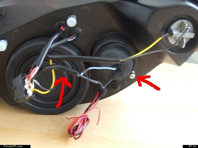

Si cela peu aide quelqu un d'autre
Sous le couvercle vis de reglade de la hauteur
et l autre vis pour le reglage gauche droite
C etait pas compliqué en fait.

Ah ben on est eux a avoir pigé le truc aujourd hui Yeah ! Cool !! Super content :D . De retour de vacances au ski (une semaine sans voir titine Shocked Crying or Very sad Crying or Very sad Laughing ), et hop je m y suis mis et normalement c est réglé Super content :D
J y est quand même passé 2h dessus Rolling Eyes Crying or Very sad Cool (et dire que Pigeot était OK pour le faire, mais facturée au temps passé dessus Shocked Twisted Evil )
Bon, sinon ça demandera surement à nouveau des réglages, car sur le "papier" (collé contre le garage) je suis nickel, mais pour le réglage du "gauche-droite", sur le phare droite, j ai fait 9 tours dans le sesns trigonométique (anti horaire), le gauche c est seulement 6 tours (j étais en butée avant de faire ça).
Bref à contrôlé quand il fera nuit (8 nuit qu elle c est pas dégourdi les pneux... Laughing Laughing Laughing )

il y avait un petit defaut apres reglages a la mano mais je suis allé chez CarglaSS et franchement super sympas gratuitement il a ajusté le petit décalage avec la bonne methode.

Il claque un appareil devant chaquen feux et se cale en fonction d un graphique a l'aide des deux vis.
en 5 minutes c est bouclé.
