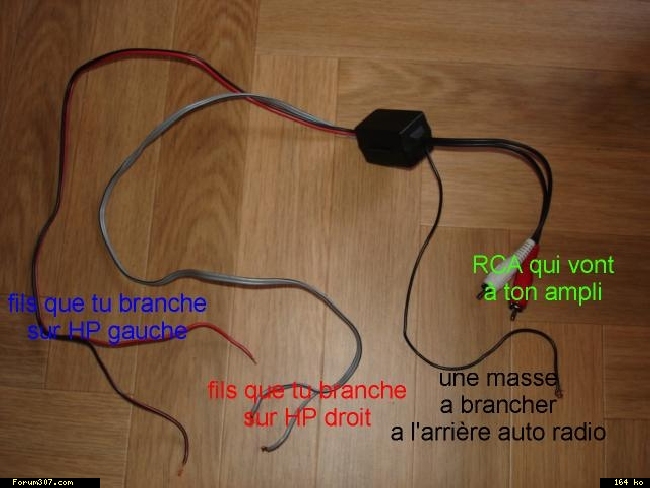

salut kraki
voici une photo d'un convertisseur (il en existe plusieur modèle bien sur)

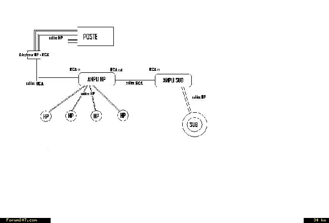

kraki
Inscrit le: 26 Fév 2006
Messages : 257
Localisation : alsace
MessagePosté le: Jeu 15 Juin 06 à 21:45    Sujet du message: Répondre en citant
Schéma de ma future installation (testée ce soir à l'extérieur de la voiture)
Je ne sais juste pas encore, comment, et si je vais branché les tweeters à l'avant.
Ps : pour tout ceux qui ont un ampli branché en entrée haute... achetez un adaptateur RCA... ca na plus rien à voir! Super content :D Super content :D Super content :D
