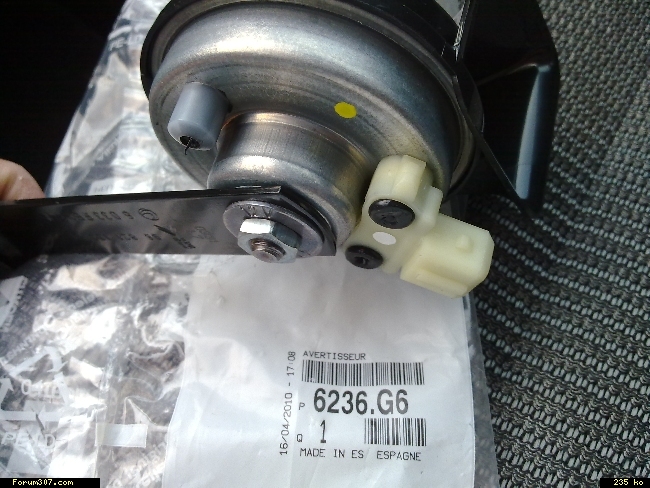

j'ai remplacé mon klaxon qui était H.S
pour commencer il faut prendre chez peugeot ceci ( 40€ T.T.C ) :

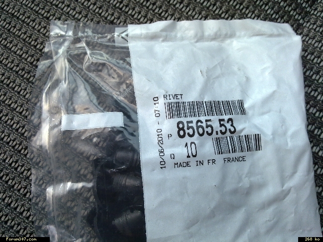

par la meme occasion j'ai aussi acheté des rivets neufs pour le garde-boue ( paquet de 10 environ 3,10€ )

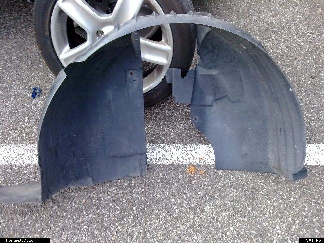

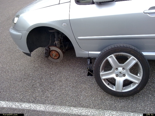

il faut lever et caler la voiture puis enlever la roue avant gauche

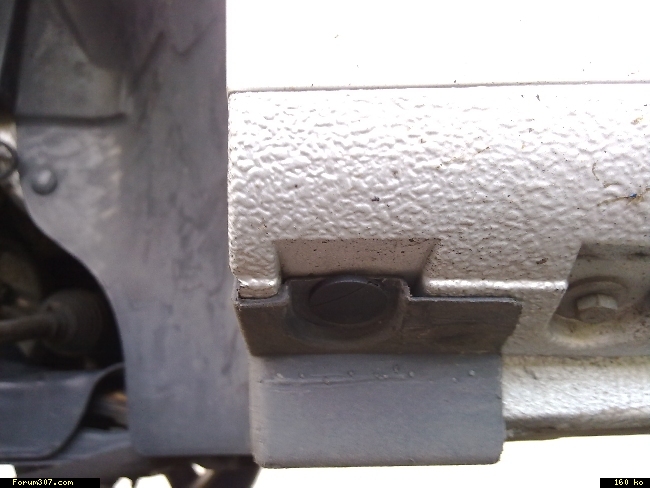

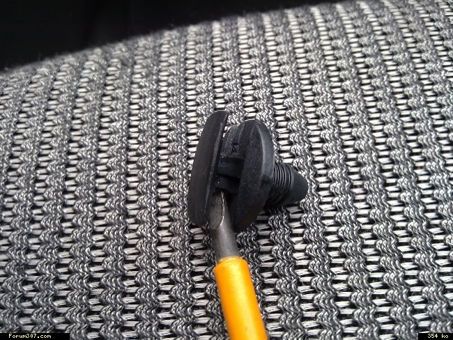

ensuite on va enlever les 8 rivets du garde-boue pour cela il faut lever le petit rectangle du rivet puis ensuite on peut le tirer
voila le garde-boue

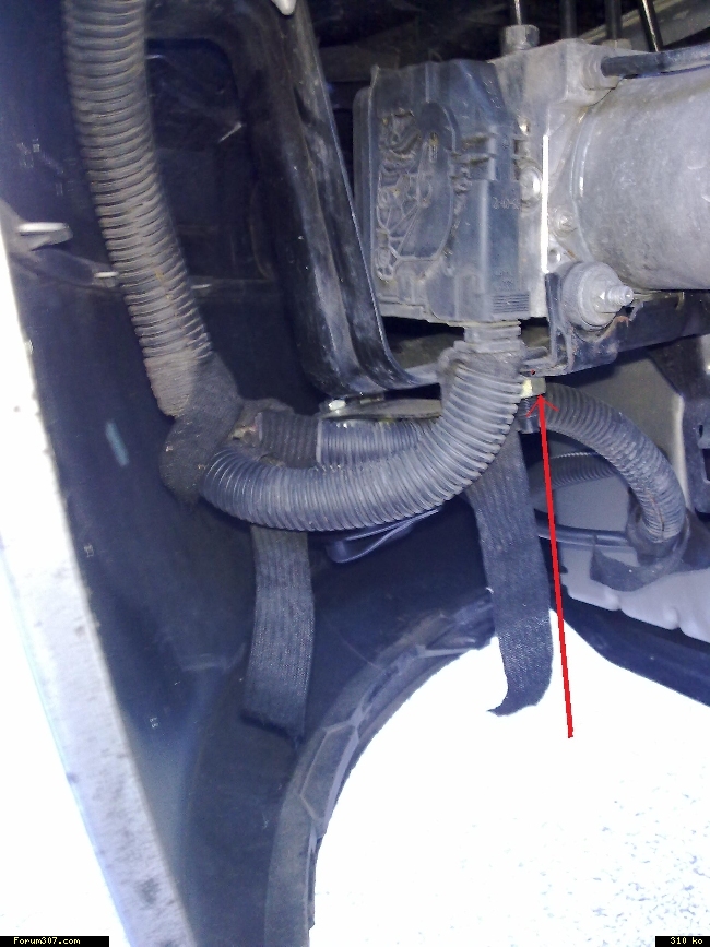

ensuite il faut dévisser l'écrou de 13 qui maintient la pate noir avec le klaxon au bout

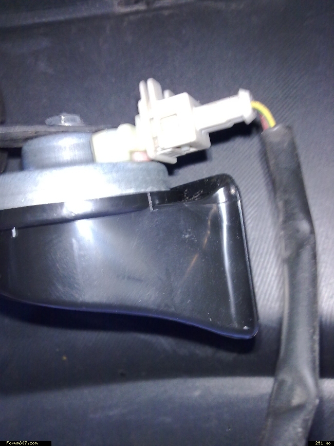

et enfin retirer le connecteur
maintenant fixer le nouveau klaxon et tester le avant de remonter le tout

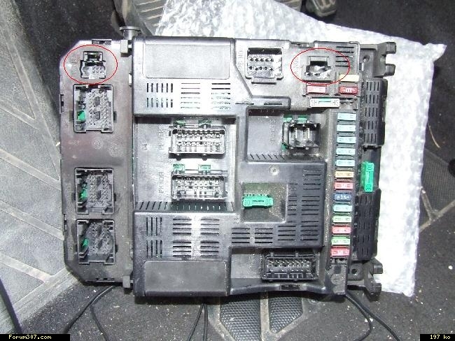

je remonte le sujet pour savoir si quelqu'un peut me dire c'est quelle numero le fusible du klaxon svp ?
MessagePosté le: Lun 07 Nov 11 à 21:14    Sujet du message: Répondre en citant
Fusible compartiment moteur n°13 15A Clin d'oeil ;)

il y a pas une photo de l'emplacement du fusible si quelqu'un a sa svp
MessagePosté le: Mar 08 Nov 11 à 21:26    Sujet du message: Répondre en citant
Tu dois avoir le numéro inscris a coté des emplacements... Clin d'oeil ;)

MessagePosté le: Mar 08 Nov 11 à 21:30    Sujet du message: Répondre en citant
sur le debut j'ai pas le 13 et apres j'en est derriere mais c'est trop petit pour y mettre ma tete et je peut pas enlever mon oeil sous risque de me faire bobo Laughing

307 LAFOREVER 16V elle en a pas
Zamaz sa resemble plus a sa mon BSI ( c'est a peut pres sa )
Edité par Asp2p le Mar 08 Nov 11 à 21:34
c'est normal le 13 ça porte malheur Laughing
non c'est le BSM!!!!

le bsm c'est le boitier qu'il y a sous le capot c'est sa
