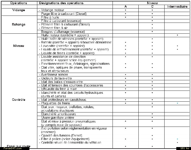

A 160 000 km, il faut remplacer le FAP (échange standard). Il faut aussi changer la courroie de distribution. Et il faut aussi faire la révision de niveau C, donc la plus grosse révision !
Assure toi que tout ceci a été fait avant d'acheter la voiture pour éviter les mauvaises surprises. Demande également si le volant moteur et l'embrayage ont déjà été changé car c'est une maladie connue (et répandue Confused) sur le 2.0 hdi 110.

ou je peut trouver le descriptif de la revision niveau C?
Sherkan
Messages : 10229
MessagePosté le: Jeu 29 Mar 07 à 13:23    Sujet du message: Répondre en citant
bouge pas, je cherche Monsieur VERT ...
Trouvé :

donc en gros si j airve a trouver une 307 avec un - de kilometre je devrais me taper cette revision apres
Sherkan
Messages : 10229
MessagePosté le: Jeu 29 Mar 07 à 14:53    Sujet du message: Répondre en citant
oui, cette révision (200 euros) + changement FAP (450 euros) + changement courroie distrib (encore + cher Rolling Eyes)
donc il vaut mieux prendre une occaz avec 160 000 km mais toutes ces opérations faites plutot qu'avec 150 000 et tout à faire dans peu de temps !!
