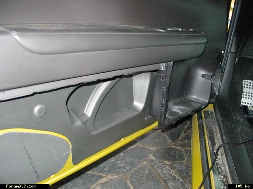

il ne faut pas enlever tout le panneau pour avoir acces au HP
il suffit de dévisser les 3 vies du bas et une de chaque coté et la partie du bas du panneau s'enlève il y a aussi des vis cachées dans le vide poche (enlever les cabochons pour avoir acces)
moi c'est comme ca que j'ai procédé
p.s. le schéma n'est pas pour une CC apparremment il y a des différences Exclamation
