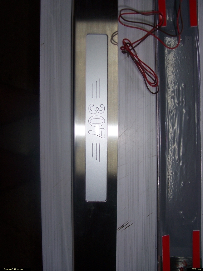

je les postent dès demain sur le dessous des seuils j'ai deux fils un marron et un rouge mais je sais pas ou brancher tout celà Rolling Eyes

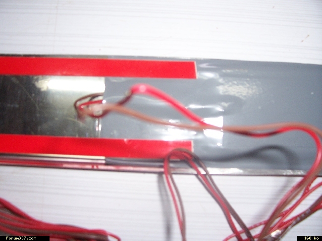

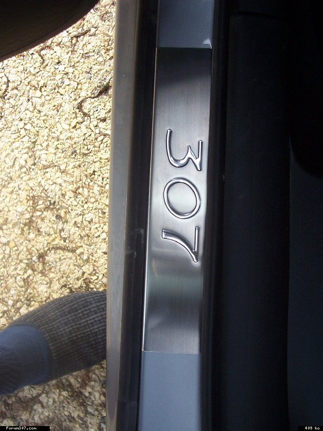

MessagePosté le: Dim 04 Mar 07 à 12:05    Sujet du message: Répondre en citant
Voici les photos
Voici ceux de l'arrière installés
207 GRIFFE THP 1.6 150CV

ah au fait, sur ta dernière photo, très chouette les charentaises !!! Laughing

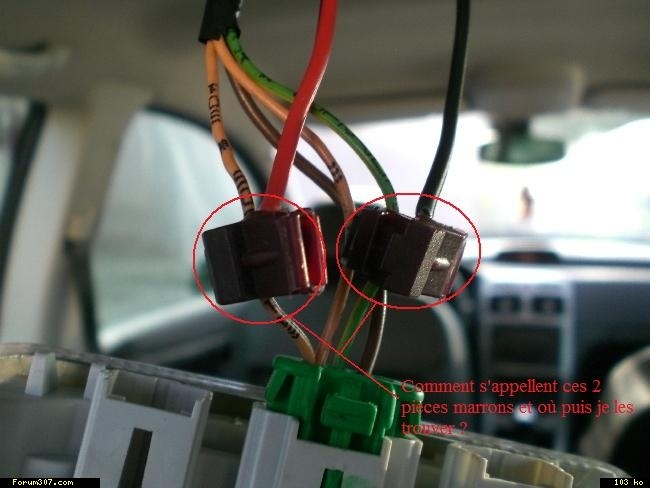

MessagePosté le: Lun 05 Mar 07 à 15:36    Sujet du message: Répondre en citant
J'ai encore des soucis pour la pose que représente les 2 pièces marrons où puis je les trouver ? Embarassé..
Ca m'agace car je suis nul en électricité
Merci pour votre aide

pti scarabe
Inscrit le: 12 Avr 2006
Messages : 2088
MessagePosté le: Mar 06 Mar 07 à 00:04    Sujet du message: Répondre en citant
se sont des connecteurs rapides , ils ne sont pas forcément marron, moi j'en ai en bleu. Wink
regarde a quoi sa ressemble
http://www.gotronic.fr/catalog/connectique/connectframe.php?page_cible=faston.htm
Merci Laughing je vais essayer de trouver ça à Norauto Wink

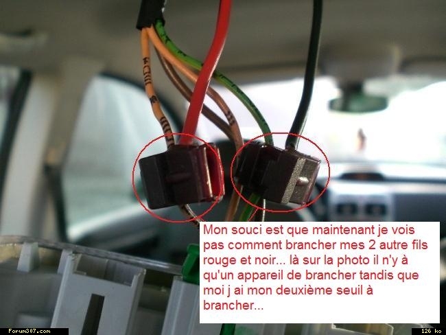

Je viens de demonter mon plafonnier avant et surprise Laughing j'ai trouvé un moyen plus simple (enfin je pense surtout pour determiner le + du - car fils rouge et noir) je vais directement me repiquer sur mes liseuses comme cela ma liseuse de gauche pour mon seuil de porte gauche et vice versa en tout cas si s'est possible ??? Rolling Eyes
Vous aurez les photos dimanche si tout va bien Wink et surtout si mon branchement est possible !!!
Br3tz
Inscrit le: 19 Nov 2006
Messages : 1637
Localisation : Alsace
MessagePosté le: Ven 09 Mar 07 à 19:35    Sujet du message: Répondre en citant
sauf que tes liseuses ne s allument pas quand tu ouvre la portiere.Tu dois te repiquer sur le plafonnier sui s allume quand tu ouvre une porte sinon ca sert a rien tes seuils de portes
Hum ? Ca tourne pas rond...
Merci Br3tz Laughing exact j'avais omis ce point trés important dommage oui cela aurait été plus simple Laughing
Par contre puis je brancher mes 2 seuils de portes sur la lumière du plafonnier avant si oui comment ??? Rolling Eyes
Br3tz
Messages : 1637
MessagePosté le: Ven 09 Mar 07 à 20:05    Sujet du message: Répondre en citant
a priori y a pas de soucis pour ca.
Le plus chiant sera de passer les cables pour les cacher.Sinon les raccords rapides sont le meilleur moyen y a guere beaucoup de choix Hiiiiii :)
Mes cables sont déjà passés et j'ai mes connecteurs rapides ... j'ai plus qu'à faire mon branchement ce qui m'inquiète déjà un peu plus Arrow
