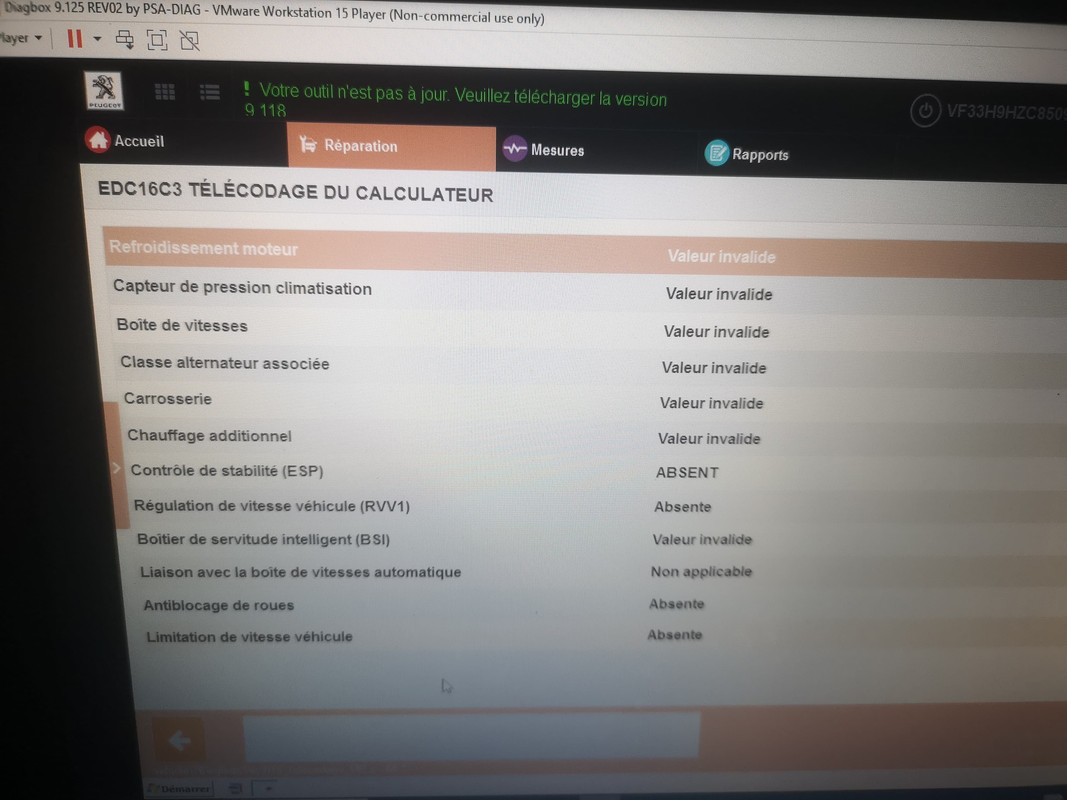

Illustration en directe ( photo prise sous l’action du démarreur dans DIAGBOX) :
On peut interpréter plusieurs choses :
1-le régime moteur est quasiment toujours à 161 trs/min sauf lorsque ma batterie est pleine fraichement
rechargée et ça monte à 200tr/min environ me souviens plus. (j’en ai 2 batteries : une neuve et une ancienne
fonctionnelle avec chargeur rapide bon marché pour switcher au besoin).
2-la synchro vilebrequin et arbre à came affiche OUI, ce qui ne signifie pas forcément qu’il n’y ai pas un soucis
avec la poulie de vilebrequin. ( capteur PMH+faisceau PMH allant jusqu’au calculo à tester au multimètre). Mais
pas de défaut remonter à la valise à ce sujet …
3-Ah la Pression Carburant…… : la valeur n’atteindra jamais la valeurs consigne.
*Capteur pression n°1 : HS (sans marque acheter en lot neuf avec un faisceau de remplacement à souder que
j’ai installé en me reprenant plus loin) : test dans les mêmes conditions, le capteur n°1 « Ebay » affiche 0 BAR
dans la rampe commune de carburant. Alors qu’avant interventions le moteur démarrait donc capteur n°1
supposé fonctionnel).
*Capteur pression n°2 : possiblement HS (de marque Engitech ENT260056 neuf) : pas de présence de 2ieme
rondelle et pas de fuite à cet endroit je précise)
-1ere installe couple 45Nm avec rondelle : affiche 32 bars mais ne varie jamais sous action démarreur/
- 2iem installe couple 45Nm sans rondelle : là ça m’affiche 24 bars (comme sur la 1ere photo de mon post dans
DiagBOX).
*Capteur de pression n°3 : capteur neuf Sensata 96.582.278.80 sua « amazon » que j’ai renvoyer du coup.
*Capteur de pression n°4 : en attente de réception (il s’agit d’un capteur de marque Topran PREMIUM BRAND
723479).
4-RCO Régulateur de pression carburant : la valeur varie sous l’action du démarreur.
Pour les autres valeurs dans Diagbox je n’ai pas la connaissance ou l’expérience pour les interpréter…
Dites moi si vous voyez une aberration, n’hésitez pas.

on m'a dit de faire un vierge sur la 95160 et retelecoder via diagbox, ce que j'ai fais et cela n'a pas fonctionner...
Voilà le soft que je viens d'utiliser:
Universal immo decoding 3.2
Donc j'ai fait virgin de mon dump j'ai réinjecter dans l'eeprom.
et j'ai trouvé la procédure dans les grandes lignes pour installer via Diagbox mon ECU avec eeprom virginisé (calculateur EDC16C34)!.
du coup retour sur le test de mon premier virgin ....et telecodage sous Diagbox:
Lecture codes defauts:
P1613:Télécodage calculateur(intermittent)
P0490:Signal de recopie position vanne EGR électrique.
P0401:Circuit d'air.
P1162:Signal de recopie position vanne EGR électrique.
Les défauts sont revenu avec en plus en prime un soucis de telecodage P1613...
J'ai tenté un télécodage manuel des injecteur déjà télécoder correctement (de l'injecteur numero 1 côté volant moteur...au numero 4) mais sans plus...(résulta voir photo : il ya surement un probleme avec l'étape de virginisation de l'eeprom.
Je rappel juste que c'est toujours le calculateur d'origine avec juste l'eeprom virginisé que je peux remettre à l'état juste avant ce test.....
Test ayant pour but à la base de se débarasser des anciennes valeurs de recopies position de l'ancienne vanne EGR.... si c'est vraiment ça le souc
A la base, je souhaitais virginiser l'eeprom pour refaire l'apprentissage de ma nouvelle vanne EGR (c'est une NTY pas valeo d'origine).
Après le telecodage du calculateur, effacement des défault , les DTC sont revenue avec en plus le code P1613...(j'ai fais un tour avec la 307, le moteur ne tournait pas rond à l'acceleration).
( en passant les 47 lignes de zones après ventes ont disparue étrange ou normale?)
Pourrais-tu m'aiguiller sur la marche à suivre pour remettre tout ça au propre?
Si tu as des suggestions ou des conseils je suis preneur, je débute...
Sachant que je n'ai pas de BDM100 ou autre, j'ai juste un lecteur d'eeprom (T48 xgcu).is encore une fois je suis un peu perdu...).
