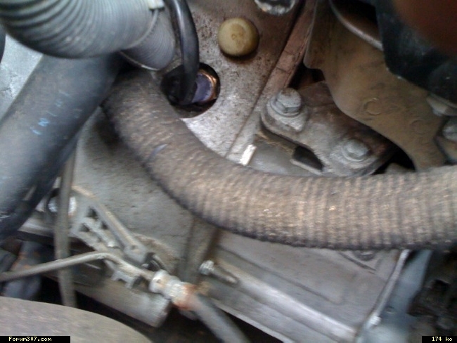

salut je cherche egalement ce contacteurmais je ne trouve pas
j'ai demonter le filtre a air pouvez vous me dire ou il se trouve? merci
dingo307
Inscrit le: 28 Avr 2006
Messages : 1557
Localisation : clermont 60
MessagePosté le: Ven 10 Aoû 07 à 17:57    Sujet du message: Répondre en citant
quelque part ici sous les cables

Localisation : nord isere
MessagePosté le: Mer 07 Aoû 19 à 10:00    Sujet du message: Répondre en citant
sur ma 307 je ne trouve pas la prise à relier sur le capteur marche arrière!
l'ancien proprio a du oublier de le brancher, mais là je ne le vois même pas.
comment pourrais je le repérer?
merci d'avance
Messages : 17035
MessagePosté le: Mer 07 Aoû 19 à 10:08    Sujet du message: Répondre en citant
http://www.forum307.com/upload/vignettes/Davcoach/6sm6e38.jpg
Pièce n°7 contacteur de marche arr
