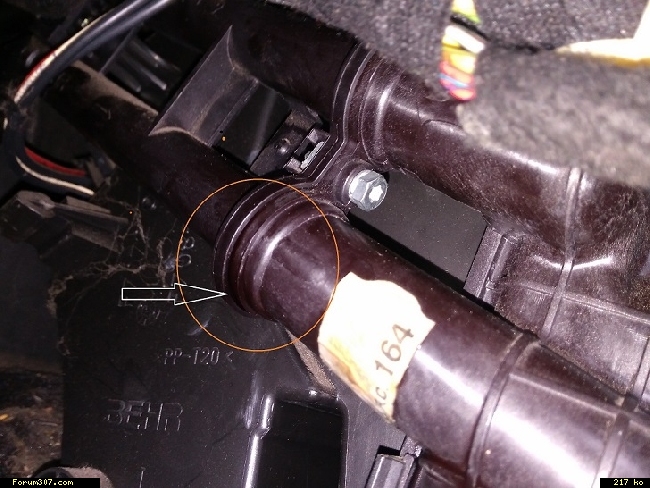

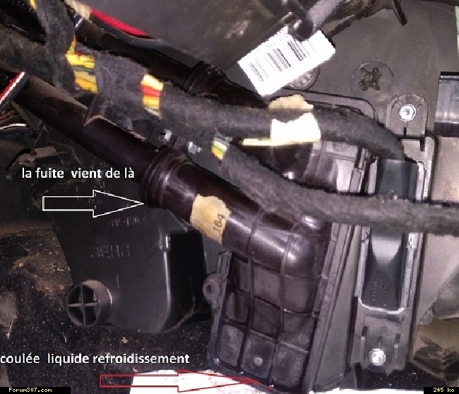

j'ai une fuite au tuyau qui est fixé au chauffage intérieure ,
comment désaccoupler l'ensemble proprement ?
- vis de maintien entre les deux tubes
- vis torx fixation tubes au radiateur
je poste cela , pour savoir comment faire !
Joints quelques photos
Cordialement
désolé pour la 1er publication , j'ai pas fait gaffe
les photos

c est le même principe que sur 206 regarde sur youtube il y a des vidéos .

oui exactement c'est tout à fait sa...
c'est le joint torique qui fuit.

sur ma 307 la moquette ne semble pas se présenter de la même matière
sa ressemble à une sorte de caoutchouc mais en matière beaucoup plus dure ,j'avais tenté d'y incisé avec un cutter , mais trop dur
merci pour la vidéo ...c'est vrai cela y ressemble ....la différence entre les deux tubes je n'ai qu'un seul boulon ... pas de place pour en rajouter
mais bon je ne désespère pas trop
pourvu que je trouve les bons joints ....
suit aller voir Peugeogeot , veulent bien vendre , mais en kit complet
Cordialement

Oui, kit complet, j'ai remplacé celui de la C4 de ma femme le mois dernier.
Les joints du nouveau kit sont différents. Ce sont de simple joints toriques, contrairement a ceux d'origine.
