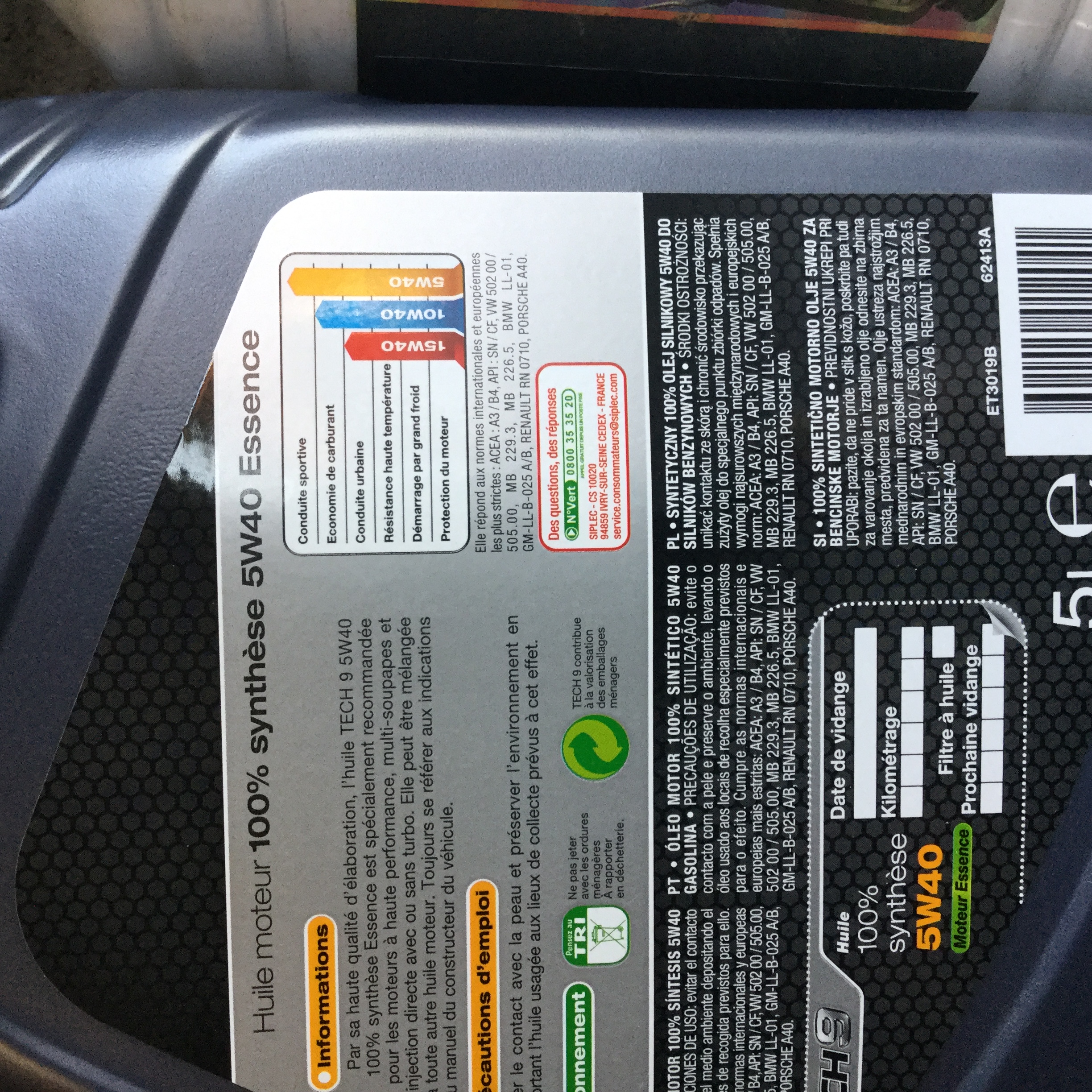

bah, prend de la leclerc tech9 5w40

MessagePosté le: Sam 15 Juin 19 à 11:38    Sujet du message: Répondre en citant
ben elle est conforme aux normes psa et api
elle fait sont taf pour bien moins cher que les marques

ACEA A3/B3 et API SH/SJ ce sont les normes d'huile Clin d'oeil ;)
plus d'info ici https://www.rymax-lubricants.com/fr/nouvelles/api-specification-this-is-how-it-works/
et ici http://www.teknilub.com/normes.html
peut importe la marque de l'huile, du moment qu'elle respecte les normes que demande le constructeur y'a pas de probleme avec Clin d'oeil ;)
j'ai le meme moteur que toi dans la 206, depuis 50 000 km en tech9 5W40 100% synthese et ca lui va tres bien (elle goute tres tres souvent des 6000tr, vidange tous les 10 000 km)
la 307 2L 16V 143cv à sa prochaine vidange y passera aussi Clin d'oeil ;)
pourquoi payer plus cher alors que celle là repond à toutes les normes necessaire pour nos voiture ? Clin d'oeil ;)
en plus elle sort n°1 des test auto-plus https://www.carter-cash.com/blog/lhuile-areca-5w40-classe-n1/
http://www.e-leclerc.com/catalogue/marques-distributeurs/tech9/auto/entretien-auto/huile-moteur/huile-moteur-5w40-diesel-5l-tech9--,41008
elle est ACEA A3/B4 (donc mieux), API SN, donc mieux aussi (SN = normes de 2011, SH/SJ = 94/98 ) que ce que demande peugeot
elle à meme les normes pour d'autres marques plus exigeante encore (VW 505, Porsche A40, BMW, mercedes etc..) donc aucune raison qu'elle soit mauvaise pour nos moteur Clin d'oeil ;)
