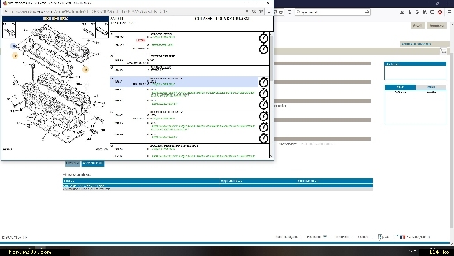

MessagePosté le: Sam 30 Mar 19 à 09:14    Sujet du message: Répondre en citant
surtout pas de produit anti fuite ))
si autour de tes couvercles de culasse c 'est gras ( ils sont noir ) change simplement les deux joints réf: 0249 A9
