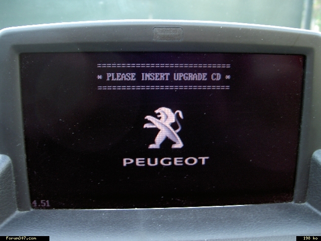

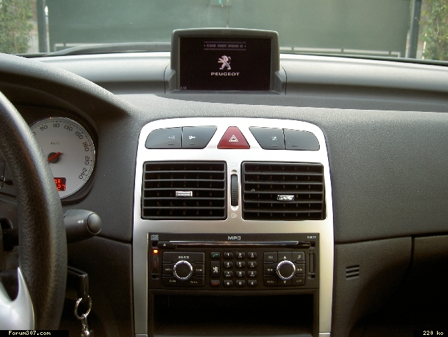

après l'utilisation de mon GPS, j'ai remis le contact pour utiliser mon véhicule,
et là plus rien:
Plus d'affichage d’écran ?
Plus d'autoradio ?
Affichage simplement du logo peugeot avec inscription :
PLEASE INSERT UPGRADE CD
et en bas à gauche les chiffres:
4.51
Aucune touche du RT4 fonctionne
Seul le voyant rouge du SOS est allumée
J'ai coupé plusieurs fois le contact mais rien ne change.
je ne sais plus quoi faire car j'ai absolument besoin du GPS Qui lui est géré par le RT4
votre aide me sera le bienvenue
Merci Beaucoup

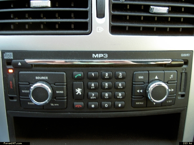

As tu fait un "reset "
tu restes appuyé sur le bouton "DARK" et il va redémarrer
cdt
