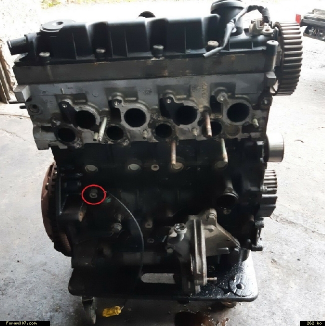

Je souhaite vidanger le ldr dans le moteur.
La RTA indique cette figure.
Auriez-vous une photo pour m'indiquer où est ce bouchon.
Est-il accessible par le capot.
Merci.

En retirant la durite inférieur du radiateur, ca marche aussi très bien.

mais il reste 2-3l
le boulon est la :

Oui grand maximum.

j'ai toujours fait comme ça et les pros aussi Wink

pareil de mon coté Wink

Effectivement, avec la durite du radiateur, c'est suffisant pour une vidange d'entretien.
J'ai un problème de surpression sur le vase d'expansion du LDR, symptôme assez clair de joint de culasse. Je consomme 0.5L de LDR pour 150 km.
Une réparation ne vaut pas le coup donc je tente le Raschlus.
Mais pour cela, je ne dois plus avoir de LDR dans le moteur.
J'y regarde à la fin du mois. Je vous tiens au courant.
