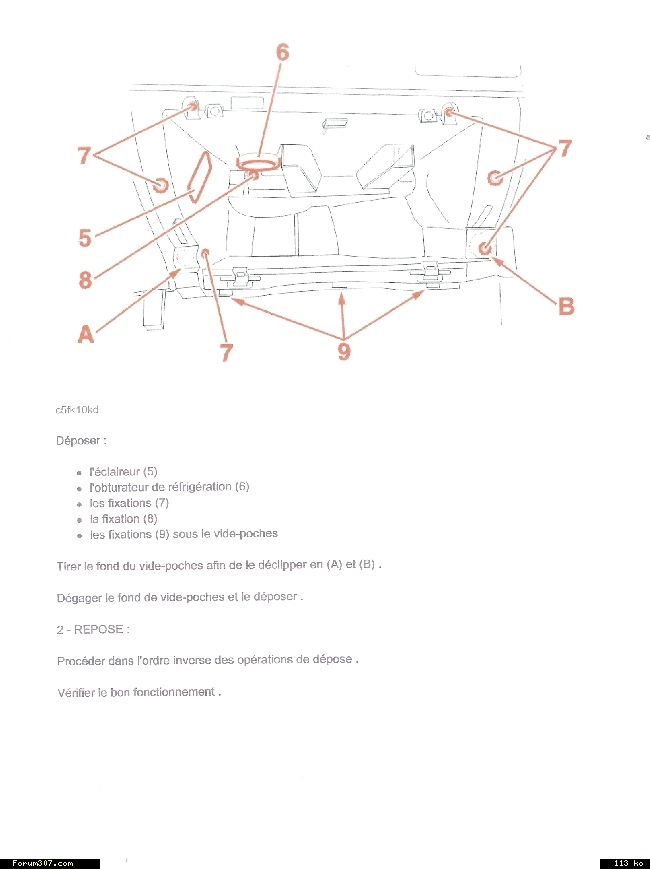

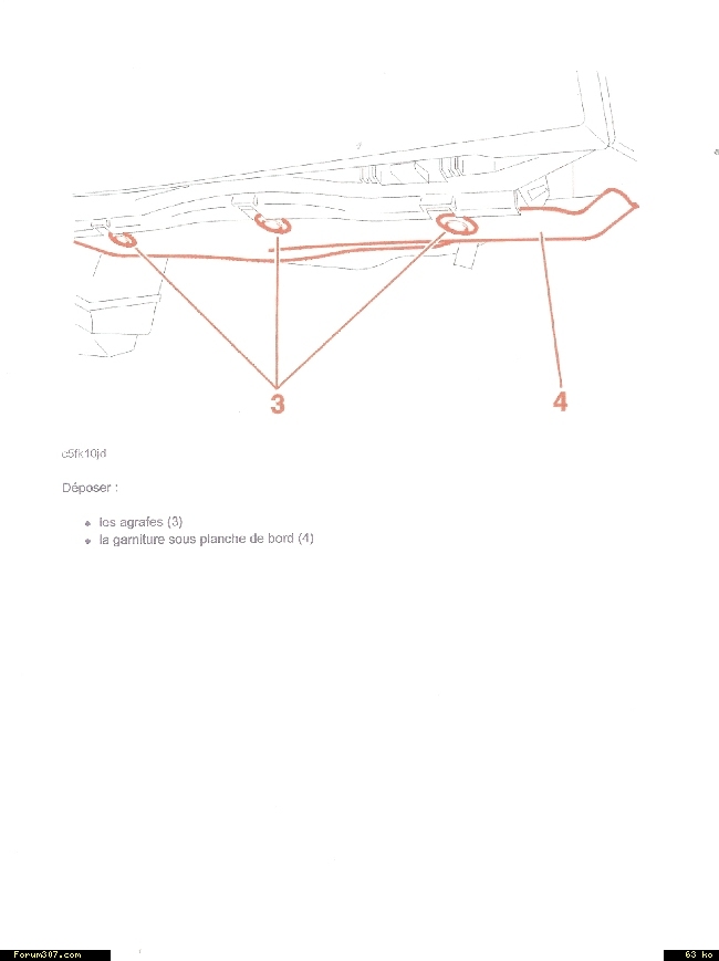

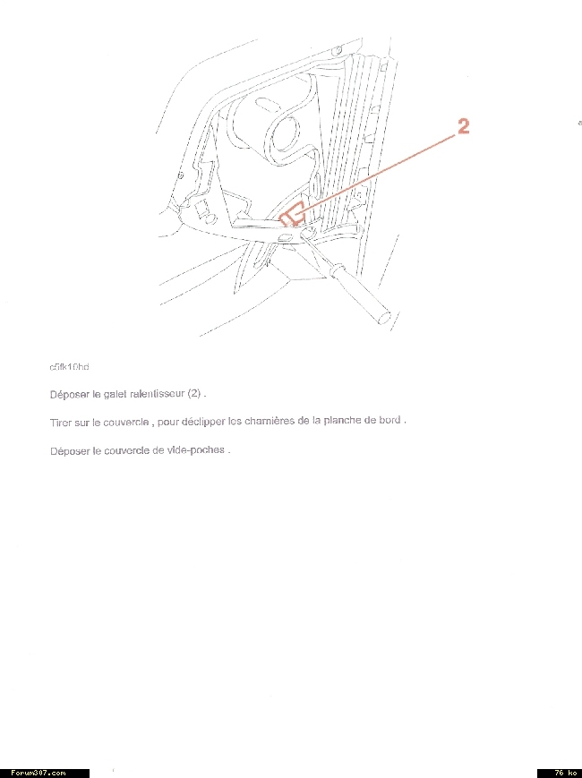

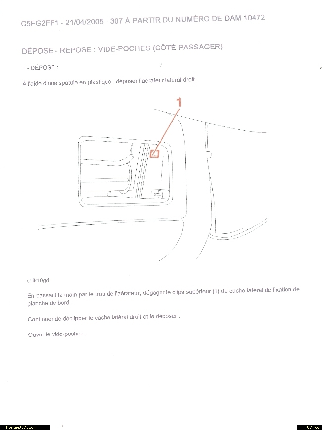

p.1
p.2
p.3
p.4

MessagePosté le: Ven 14 Mar 08 à 18:17    Sujet du message: Répondre en citant
excellent ! merci c'est exactement ce que je cherchais ! j'y arrivais pas à cause de l'étape spatule non effectuée
mais dis moi ça viens d'où toute cette doc ? un livre aussi bien fait mérite qu'on l'achète !
