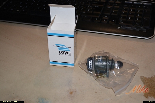

MessagePosté le: Sam 22 Sep 18 à 07:23    Sujet du message: Répondre en citant
le moteur pas à pas c 'est lui : ( si tu as un papillon à câble )
