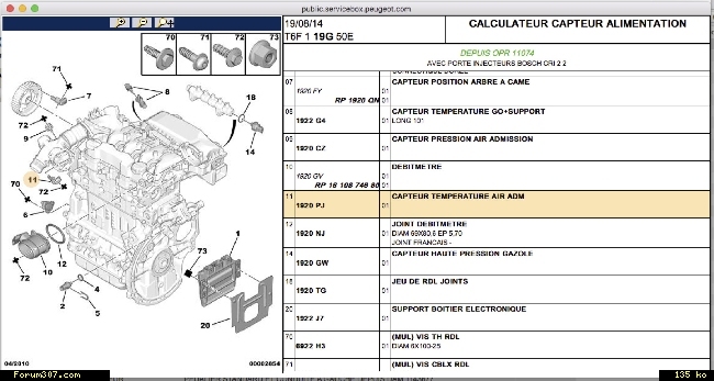

Messages : 17027

Ok pour le débitmètre, mais il n'y a pas la sonde que je recherche. Elle ressemble à ça (photo de la QUINTON HAZELL - XEMS220 compatible avec ma voiture). La température d'admission est de l'ordre de 215 °C si j'en crois le test réalisé avec un connecteur OBD...

comme j'ai dit la sonde de temp et pression d'admission se trouve dans le débitmètre ,les commerce ne savent pas faire la différence .
cherche sur ton moteur si il existe la sonde comme sur la photo ?
tu démontes le débitmètre ,tu passe un coup de nettoyant frein sans toucher avec les doigts les sondes ,si après le défaut revient tu peux acheter un nouveau débitmètre mais une marque genre siemens/vdo .

c'est peut être les pièces 9 et 11 à l'entrée de la pipe d'admission.
ah j'avais pas vu que le votre c'est une 2L 90CV, le schème correspond a un 1,6 90CV.

Bonsoir Zamaz , il y a bien un capteur de pression adm ailleurs que sur le debimetre sur les 2L HDI 90.

la photo est un 1.6 donc pas le bon moteur
et meme sur le 1.6 y'a aussi une sonde dans le debimetre.
apres faudrait savoir quel sonde est hs

Oui en effet c'est le schéma d'une 1,6. A mon avis les capteurs température adm et pression adm doivent se trouver sur les durites d'entrée de l'admission (mesure de l'air à la sortie du turbo je pense).
