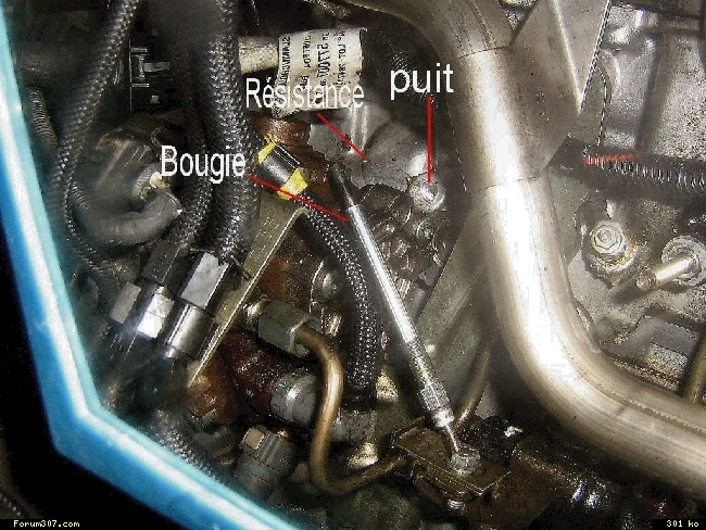

bon toujours pas eu le temps de terminer, mais je vous ai pris une photo du spécimen.

Donc, cela fait 150 km que je roule avec le morceau cassée et aucune évolution de la situation.
Je dépose la voiture demain matin chez un garagiste "diéséliste" qui va essayer de récupérer le morceau.
Il m'a expliqué sa procédure lorsque il se retrouve avec ce genre de problème:
1- Pousser le morceau pour le faire tomber dans le cylindre.
2- Démonter l'injecteur du cylindre concerné
3- Récupérer le morceau par le trou de l'injecteur à l'aide d'un aimant.
Biensur il faut que pour cela le morceau ne soit pas déformé et devenu plus gros que le trou de l'injecteur.
Sinon déculassage oblige ou à mes risques et périls démarrer le moteur avec le morceau dans le cylindre en espérant qu'il soit éjecter par l'échappement.

ouah, je ne sais pas combien fait en diametre le bout de l'injecteur mais mon morceau de bougie fait 4.5 - 5 mm de diamètre.
Vu sur la photo, j'ai pas non plus l'impression que trou de l'injecteur fasse au minimum 5 mm.
pour m'en certifié faudrait que je démonte l'injecteur.
C'est compliqué à démonter un injecteur?
Revenir en haut de page |
el_pozo 307 Hors Catégorie
Inscrit le: 05 Oct 2010 Messages : 1628 Localisation : Rouen (76) et Martinique (972)
Posté le: Lun 17 Oct 11 à 16:47 Sujet du message: |
euh bah c'est un peu casse c***** à demonter mais ya des topics qui en parlent.mais ça me ferais ch*** de le démonter juste pour regarder le diametre car il faut changer tous les joints et l'etancheité est fragile sur ceux-ci.
et de toute maniere le trou est trop petit est meme si ça passait juste,c'est pas avec un aimant qu'il y arrivera...
cette hypothese pour moi tu peux l'oublier...
