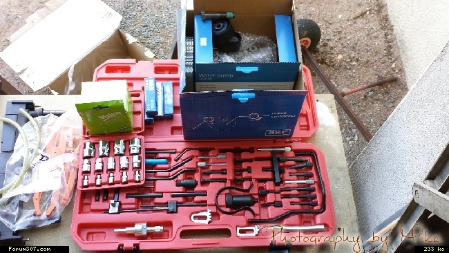

avec la pige "bloc volant moteur " tu est sur de bien calé le vilo ( il faut que la pige rentre à fond dans le bloc alu comme sur les dessins )
il te faut la pige en bas à gauche dans la boite de calage pour bloqué le vilebrequin .
rien de grave tant que tu démarres pas ^^ une fois le vilo calé te reste à caler les arbres à came correctement et tu peux mettre la courroie et tendre ^^

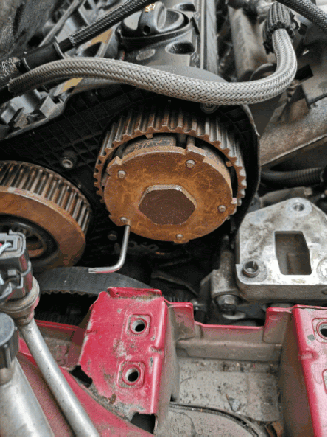

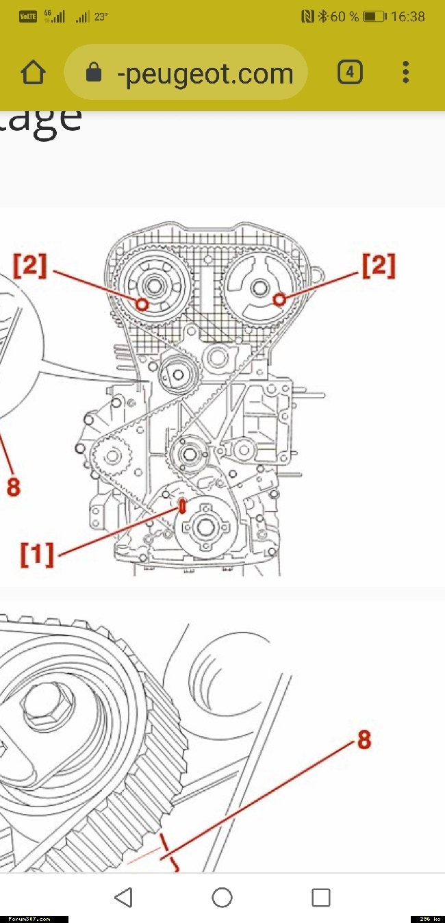

Bonjour et merci de ta réponse alors je n'ai pas changé l'embrayage n'y le volant moteur par contre je vois sur 2 schéma différents que le vilo ai avec comme un point de repaire en haut un peu vers la. Gauche coïncidence ? Ou aucune importance ? Et pareil sur la photo de revue technique que tu m'a envoyé moi mon point de pige n'ai pas au même endroit poulie 2de droite je vais mettre 1 photo moi il ce trouve au même endroit mais à gauche même si j'essaye de pigé comme sur ta photo je sens bien un trou mais la pige ne rentre pas ?

apparament la pige pour un EW10J4 et a droite sur la poulie

Merci pour ce plan bien détaillé maintenant petite question car je commence à douter comment savoir la réf du moteur est ce écrit quelque part ? Je suis sûre que c'est un 177ch 2l 16s merci

Voilà quand je pige là impossible de tourner le moteur à savoir que la pige ne rentre pas je dois utilisé une btr ronde alors je vais essayé de la recalé au même endroit en lui fessant faire un tour complet.

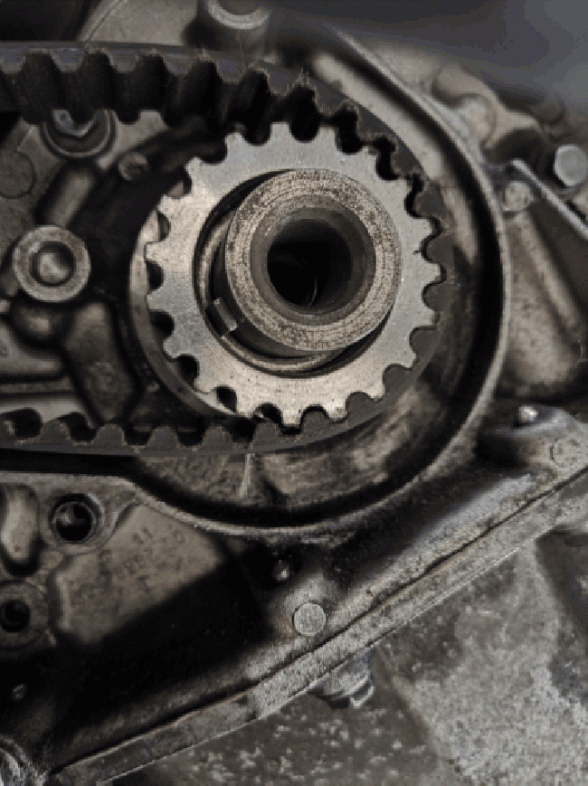

comment as tu calé ton vilo ? , montage avec clavette ?

Oui avec clavette elle ai a gauche légèrement en dessous du milieu dsl j'essaie d'envoyé des photos mais réseau pas top ici

La position de la clavette
la photo ai un peu de
travers car le tel passait
pas bien

Le seul endroit où la pige rentre
Parfaitement.

si c 'est le même montage que sur 307 xsi ( au niveau du vilebrequin )
Arrow te fit pas trop à la clavette , , elle est la uniquement pour la poulie damper , le pignon de distribution est libre . c 'est une fois la damper remise et serrer au couple que le pignon devient fixe .
met la pige prévue (bloque volant moteur ) ensuite pige les deux arbre à came et remonte la courroie .

selon le premier post, la poulie damper a été démontée sans caler le VM.
le vilebrequin a donc certainement tourné à un moment donné lors du desserrage de la vis centrale. il est probable qu'un piston au moins s'est appuyé sur une ou plusieurs soupapes. Je m'interroge sur la façon dont a été bloquée la poulie damper ou le vilebrequin, le couple pour desserrer la vis centrale du vilebrequin est très important. il est probable que la messe est dite depuis le démontage. Les moteurs 2003-2004 sans clavette active ( difficile a voir ici ) sur le pignon sont facétieux !
