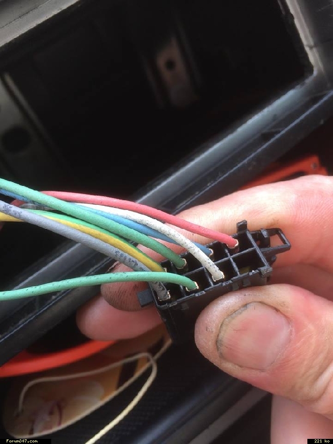

Bonjour,jai une 307 , jai ce fameux problème de perte de mémoires,je ne sais pas comment faire,je vous met les photos

Salut ,je n'ai pas pu mettre des photos, j'ai un ifone,apparemment ça marche pas,je sais que le problème a déjà été soulevé
Mon poste n'a pas de broche face au fil rouge et je n'ai pas de fil jaune sur les broches alim de ma 307

voila j'ai enfin réussi à mettre les photos

Je n'ai pas acheté l'adaptateur commande au volant,j'ai donc fait le branchement afin que mon poste garde en mémoire,il a fallut que j'inverse le gris (plus avant contact)avec le bleu (plus après contact),apparemment c'est bon,ça mémorise,par contre j'aurais voulu que mon poste puisse se rallumé manuellement même sans contact,car après environ 1 mn si j'ai coupé le contact il s'éteint,c'est pas grave mais bon si quelqu'un à la solution.

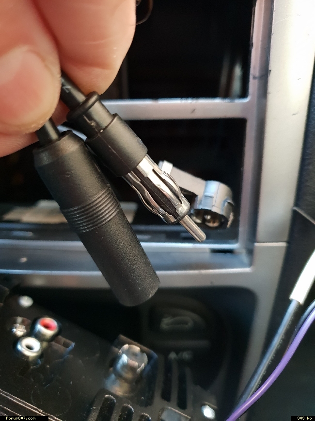

J'ai acheté un amplificateur de réception radio,le problème est que la sortie et l'entrée sont plus gros sur l'ampli que sur la fiche voiture et autoradio,existe t'il des adaptateurs spécifique,dois je le brancher après contact pour le plus?
Merci.
