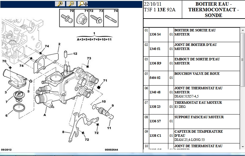

Bonjour a tous, j'ai un problème avec une pièce de moteur dont j'aimerai connaitre le nom pour pouvoir en chercher une autre car en retirant le clips qui tenait la sonde de temperature d'eau j'ai cassé le support (fleche rouge sur la photo)! Il faut donc que je change la plaque (entourée en bleu) pour avoir un support en etat mais je ne sais pas quoi chercher! Si l'un de vous connait le nom de cette piece (entourée de bleu), je lui en serait reconnaissant! Merci a tous!

ça ne se détaille pas ,il faut changer le boitier entier .
chercher à la casse ,ebay etc..
Pièce 01=réf 1336 S4

En neuf:
chez Peugeot
https://www.accessoires-peugeot-midiauto.com/pieces/527438-boitier-sortie.html?search_query=1336S4&results=1

Merci @bob291967 et @zamaz, je sais maintenant le nom de la piece, boitier de sortie d'eau! j'en ai deja trouvé 3 sur ebay, j'ai fait des offres et maintenant j'attends la reponse! Merci a vous pour la disponibilité et votre rapidité a repondre, chapeau! Encore merci et bonne soirée!

j'ai oublier il faut aussi changer le joint N°2 Wink
