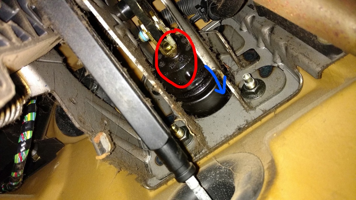

Du coup là j'ai réussi (je pense) à localiser le problème, il y a des traces sur la moquette sous la pédale de frein et des gouttes sur un élément (que je suis pas sur de bien identifier):
Donc à votre avis c'est quoi? Je précise que j'ai rien d'anormal niveau sensation dans la pédale, mes plaquettes et disques sont OK, aucune fuite constatée sous la voiture.

J'ai essayé de sentir comme tu dis mais j'arrive pas à savoir si c'est du DOT ou pas... l'odeur du DOT4 étant pas si prononcée que ça, ce qui coule vers mes pédales est difficile à identifier (surtout avec le nez bouché >< ), ça ressemble un peut à de l'huile...
Du coup c'est quoi la pièce où on voit la goute, le maitre cylindre?
Et si ça fuyait au niveau du maitre cylindre logiquement, je devrais pas voir des taches au sole aussi?
Par ailleurs, je vois pas de coulure qui viendrait de "l’extérieur" par rapport au morceau noir de la photo (flèche bleu)... ça a presque l'air de venir du raccord mais je sais pas si c'est possible (rond rouge)

la sous le soufflet c'est la tige qui va au mastervat

Bon... du coup je suppose que c'est le maitre cylindre et ça doit couler dans le mastervac.
Je pense que je vais commander un maitre cylindre et le changer, vider le mastervac et puis ça devrait le faire (sujet plus ou moins similaire: http://www.forum307.com/viewtopic.php?p=576255)
