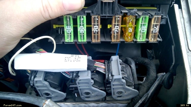

Pascalou28400
Inscrit le: 03 Juil 2013
Messages : 663
MessagePosté le: Mer 18 Juil 18 à 11:39    Sujet du message: Répondre en citant
bonjour !
Contact des maxi fusibles à serrer à la pince, et à nettoyer dans le compartiment moteur.
Surtout pour la Direction assistée.
Merci.

Pascalou28400 a écrit :
bonjour !
Bonjour!
Merci pour la piste, mais c'était l'alternateur qui était "mort"!
