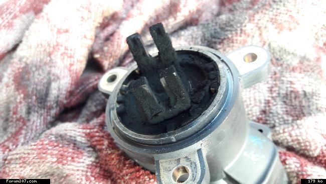

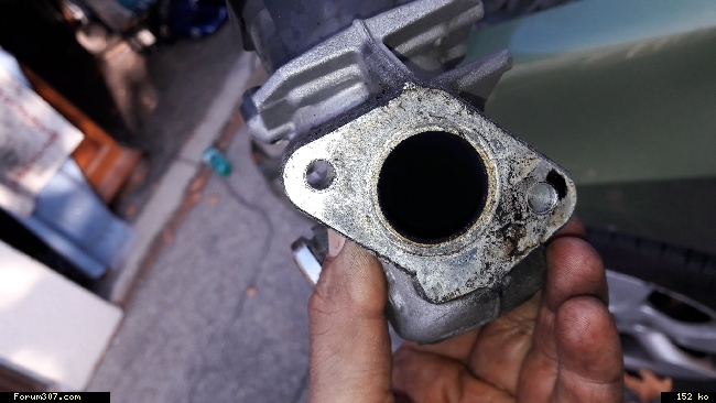

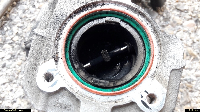

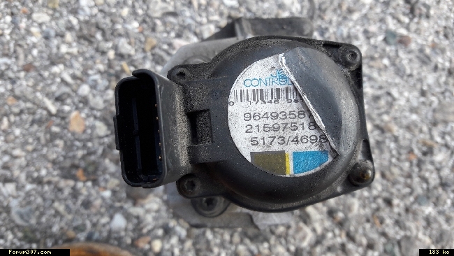

Bonjour Stéphane.
De retour de vacances, avec une voiture très/trop chargée, j'ai commencé à avoir les même symptômes que les tiens, sur l'autoroute. Pas de voyant de défaut moteur!
Je me suis retrouvé à 70 kms/h en cote sur autoroute /!\
Mon moteur est le même que le tien, à savoir un hdi 110 sans FAP, 138000 kms, avec vanne EGR. Je pense que sur nos modèles, le mode dégradé n’était pas encore développé.
Donc suivant les premières recommandations, j'ai aussi démonté mon EGR, qui n’était pas calaminée, peut être un peu entre l'actionneur et l'axe..
J'ai aussi constaté que mes joints d'admissions d'air sont HS car le boitier du filtre à air et maculé de huile pégeuse.
Après avoir remonté, rien de mieux. L'admission fait tjs un bruit de Veau; fumée noir; perte de puissance dès que le moteur devient chaud (peut être un indice pour la panne)
As tu avancé de ton coté?
Je vais essayer de bloquer l'admission EGR avec une plaque pour vérifier si la commande de la vanne n'est pas HS. (en espérant que le calculateur d'injection ne perde pas les pédales.)
